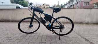

Dün bisikletim geldi ve kurulumunu yaptırdım. Akşamda ufak bir test sürüşü yaptım. Her şey yolunda gibi, sele ve elcikler biraz rahatız geldi. Seleti MTB'de kullandığım sele ile değiştirdim. Elcik içinde arayış halindeyim eminim güzel bir seçenek bulabilirim. Çok yakışıklı ve MTB sonrası çok hafif gelen bir bisiklet oldu. Her zaman sürdüğüm bir parkurda sürdüm, MTB'ye göre tabi daha konforsuz ama daha az enerji gerektiriyor. Biraz hızlanırım diye ummuştum ama ona şuan için bir karşılık bulamadım. Muhtemelen bisiklet alışınca ve ben bisiklete alışınca biraz daha hız bulabilirim. 2 durum var MTB'de sağ ayağımın arkasında bir ağrı olurdu o olmadı bu beni çok mutlu etti, ama MTB'de ellerimde karıncalanma vs. olmazdı ama bu kısa ve görece asfalt sürüşünde ellerim karıncalandı hatta birazda uyuştu diyebilirim. Umarım buna elcik ile çözüm bulabilirim. Belki lastiktende olabilir WANDA METRO ELITE GREEN SHIELD 700X32C SİYAH lastiklerle geldi, bu lastik hakkında hiçbir bilgim ve fikrim yok. Kısa sürüşümde lastikten olduğuna emin olduğum bir sorun yaşamadım. İlk defa bir 32mm lastik kullandığım için bana daha fazla ne verebilirdi, yada benden tam ne götürdü bilemiyorum. Bu lastikler hakkında fikri ve bilgisi olan varsa ve paylaşırsa çok sevinirim.
