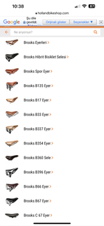

Kardeşime Hollanda’dan gelirken bir sele almasını isteyeceğim. Peugeot t11 için hangi model almalıyım. Uymamazlık olur mu. Yardımcı olursanız sevinirim
hollandbikeshop com bisiklet sitesinde bir sürü brooks katagorisi var. Hangisi Uyum sağlar t11 e tecrübeli bi bisiklet sever arkadaşım bakıp yardımcı olursa sevinirim

Eğer bisikletin kadro boyu size göreyse ve çok ekstrem açılarda sürmüyorsanız :
B17 veya C17
