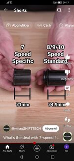

11'lik göbeğe 10'lu ruble takmak için 1.85 mm spacer gerekiyor. Rubleyi değiştirdiğinizde de aynı spacer gerekecek.

Çok teşekkür ederim. O zaman sipariş listesine spacer i da ekliyorum. Peki son sorum.. Bu spacer ı hangi aralıga takmak gerekir? Ruble dişlikleri bir kaç parçadan oluşuyor ve hangisinin arasına takıldığının önemi varmı.
En içe, önce spacer, sonra ruble.
Neden bisikletin bir spacer ile gelmediğini anlamadım ama. Basit bir unutkanlık ya da yeterli kalınlıkta olmayan bir spacer olabilir.
Bisikletçide söktürüp baktığımda spacer yoktu. Bende ilk başta sizin gibi düşündüm. Muhtemelen montaj sırasında bişeyleri unuttular diye düşündüm. Araştırıp sizlerden destek alınca unutulan şeyin spacer olduğunu farkettim :)

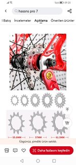

Şu puldan lazım. Çinden 35 mm olacak şekilde sipariş ediyorum. 700 lira gibi bir fiyata geliyor. Sanayide felan almaya çalışsam çok uyguna halledebilir miyim?
Kalınlık kaç mm olacak? Elimde fazlalık 1,85 mm olanından var. Lazımsa vereyim boşta duruyor. Fazla gelirse torna ile inceltirsin.
Teşekkürler. 35 mm lazim nerdeyse bütün freehub kaplıyacak şekilde. Aşağıdaki görselde ki gibi tek dişli ruble kullanacağım çünkü. Screenshot_20240819_092004_com.alibaba.aliexpresshd.jpg
Göbeğin kaset mi vidalı mı? Kaset ise tek dişliyi taktığında akorta müdahale gerekir. Çemberi anormal sağa alman gerekir. Sol teller tamamen yere dik bile olsa kurtarmayabilir. Kurtarsa bile bu kadar kaçık teker çok hızlı akort kaçırır. Kaset göbekte tek dişli kullanacaksan "single speed kit" denen şeyden alman lazım.
İki tane bundan alınırsa 37 mm ediyor.
Yanlışınız var. Sağdaki 35 mm nin nerdeyse 34 mm pul ile dolması lazım dedigim tek dişli için. 19 tane lazım dediğinize göre.

Kaset. niye akord ayarını oyanayalim ki? Ön de aynakolda tek dişli var. onla aynı hizaya gelecek zincir düz olacak şekilde dişliyi pulların arasına sıkıştırıp işi çözebilirim.
Single speed kit 1500 liraya geliyor. Pahalı yani. Arka aktarıcıyı sökmeyecegim. Tekli dişliyi 300 liraya Ali de buldum. Sadece pul lazım.
Pardon ben 3,5 mm sanmışım.

Dişliyi en dibe koyarsan ön dişliyle hizalı olmaz. O zaman şöyle yap. Bisikletçi dolaşacaksın biraz. Atılık kaset ruble verecek sana, 2-3 adet. Onların dişlilerini bir arada tutan perçinlerinin kafasını taşlama ile uçurup dişlileri arasındaki plastik dişlileri kullanacaksın. Sıfır maliyetli bir yöntem.

Atılık kaset ruble bulamazsam. Segman alıp çözebilir miyim bu durumu? İç genişliği 35 mm olacak şekilde var mıdır?
38'lik sekman bulursan olur. İç çapı 35.2 mm.

Segman fiyatları uçmuş ohoo. Bu işin En ucuzu gidip eski kasetleri kullanarak yapmak olmaz ise Alba firmasından almak. 2.48mm kalınlıkta tanesi için 25 lira istiyorlar IMG-20240819-WA0004.jpg
