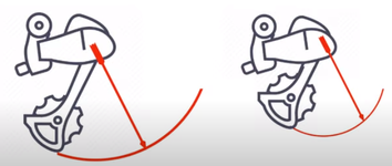

Tekrar bu konu başlığındayım. Öncelikle @Spartiat ve @Semih Cavdar yardımınıza ihtiyacım var. Rahatsız etmek istemezdim ama aklima yatmayan bir kaç soru işareti var. Öncelikle yukarı da belirttiğim gibi aktarıcım kısa bacak tiagra. Üzerindeki ruble 11-28. Ama onu 11-32 hatta uygun olursa 11-34 ile değişmek istiyorum. Bu aşamada roadlink veya diğer adıyla arka aktarıcı uzatma aparatı kullanmam gerekiyor. Acaba bu aparat sayesinde aktarıcımı değişmeden yükseltebileceğim en yüksek diş sayısı nedir?
Zinciri kaç bakla kadar uzatmam gerekir?

Teoride uzatıcı ile rubleyi 6 diş ya da daha fazla büyütenler var ama birçok yerde tek konunun yükseklik olmadığı, kısa bacaklı modellerde bacağın hareket aralığının dar olması nedeniyle büyük bir dişli aralığını kapsayamadığı anlatılıyor.
Ben de bu nedenle ruble büyütürken 11-30 destekli kısa Ultegra'da 11-34 takma işine girişmedim. Bu sorunu en küçük dişliyi 11 yerine 12 yaparak aşmayı deneyenler gördüm ama "idare eden" çözümlerden hoşlanmıyorum ve "deneyelim, olursa" çağı da kapandı artık. O nedenle olur ya da olmaz diyemiyorum. Ruble ne kadar az büyütülürse bu risk o kadar azalır tabii. Yine de uygulamayı yapmış olanlardan görüş almakta fayda var.
303193 dosyayı görüntüle

Çok teşekkür ederim. Tam da aklima yatmayan kısımdı, mesafe tamam ama sonuçta bacak kısa olduğu için yeterince uyum saglamayabilir. Dediğiniz gibi tam emin olmadan iş yapmak istemiyorum bende ögrenciyim ve benim icin fena olmayan bir masrafın altına girmek istemiyorum. Elimdeki malzemeye de zarar vermeyi hiç istemem. Tekrardan yorumun için çok teşekkür ederim Barış abi.

Bu konuyu çok araştırdım. Bende Grx400 var ve yabancı forumlarda uzun bacak için 11-40 için sorun olmayacağında hem fikirler. Tiagra için de yorumlarda kullandığını beyan edenler gözüme çarpmıştı. Hatta sanırım sizin iletinizdeki konuda da vardı benzer yorumlar. Benim tavsiyem rubleyi alacağınız bisikletçiye sormanız yönünde olur. Denemiş olma ihtimalleri yüksek.

Uzun bacak hakkında olumlu yönde olan durumlar var. Ama kısa bacakta bu işler biraz sıkıntı galiba deneyen olmamış. Varsa da kadro kulağına veya aktariciya zarar vermiş. İki teker bir adam kanalinda degisim 11-36ya yapılmış ancak aktarıcı da uzun bacağa çevrilmiş.
Hocam yaptım oldu diyenler var ama kısa bacak için genelde -wolftooth üreticisi de dahil- tavsiye edilmemiş. Yapan illaki vardır ama sizin de belirttiğiniz gibi riskler artıyor. Ben yine ilk başta söylediğimi tekrarlayım. Aranızın iyi olduğu bir bisikletçiniz varsa ona bir danışın. Okuduğum tüm yorumlarda normal dışı için ekstra özen göstererek çözüm üretmişler. Ben uzun turlarda yük de olacağı için bunlara cesaret edemiyorum normalde sorun çıkarmasa bile bisikletin yüklü hali ile sorun çıkarabilir diye.
Ayrıca şimdi tekrar baktım yorumlara, sanki genel kanı hazır ucuzlamışken aktarıcının grx400 ile değiştirmenin daha mantıklı olduğu yönünde.

Uzun kulak veya kulak uzatıcı ile kullandığınızda attırıcı zinciri büyük dişliye geçirebiliyorsa vites çeşitliliğini biraz kısıtlayarak aynı attırıcıyı kullanabilirsiniz. Şöyle ki, küçük yaprağı arkada sadece en büyükle kullanırsanız zincirin asgari ve azami boyu arasındaki fark azalmış olur, böylece attırıcının gergi kolu (dolayısıyla kulak) zorlanmaz. Yani vites küçültürken arkada en büyüğe gelip sonra önü küçüğe alacaksınız. 1. vites ile 2. vites arasında büyük fark olacak haliyle.

Uzun bacak RD-5700 105 arka aktarıcıya (azami 30 diş destekliyor) wolftooth takarak 11-34 ruble kullanabiliyorum bir süredir. Aktarıcınız 28 dişe kadar destekliyorsa 11-34 fazla gelebilir. 11-32 gibi ruble kurtarmaz mı?
Hiç olmamasından iyidir 11-32. Sizin ki uzun bacak 11-34 ise zaten benim ya 11-30 ya 11-32 kullanmam lazım. Keşke bisikletimi almadan önce bu tarz şeyleri bilseydim:bsmagryr:

Azami 28 diş destekli aktarıcınıza aparat ekleyip 11-32’yi deneyebilirsiniz bence. 30 için 34 oluyorsa 28 için 32 de gayet mümkün görünüyor.
