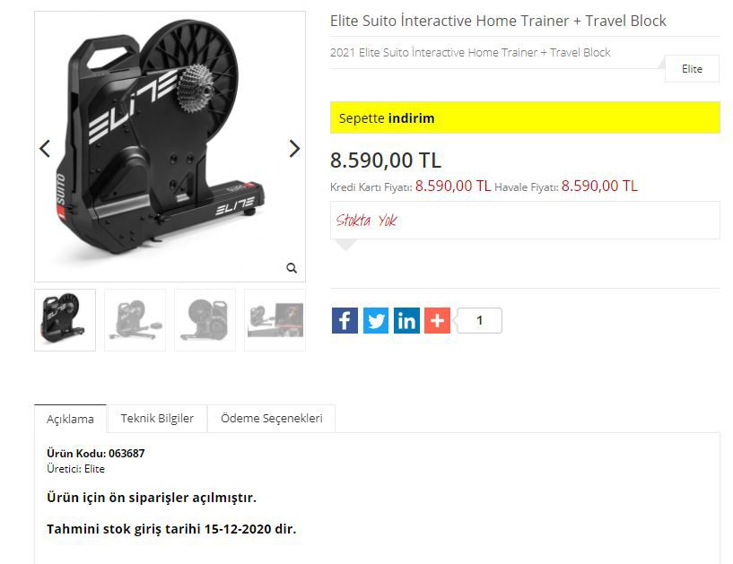

Elite Suito, yakında Türkiye'de stoklarda olacakmış.
Tarih eklemişler.
