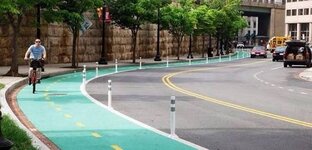

Sağlık Bakanlığı şehirlere yapılacak Bisiklet Yolları için bazı kriterler yayınlamıştır.
Trafik Kanunu ve ilgili Yönetmelikleri, Karayolları Genel Müdürlüğü ilgili mevzuatı, Türk Standartları Enstitüsü tarafından bisiklet yolu ile ilgili yayımlanan standartlar ve Çevre ve Şehircilik Bakanlığı’nın “Bisiklet Yolu Projeleri ile Başvuruda Bulunan Belediyelere Yönelik Proje Başvurularında Yardımcı Olabilecek Kılavuz” dikkate alınarak, ilgili kurum resmi görüşleri ve bilim kurulu önerileri ile hazırlanan ve aşağıda yer almakta olan kriterlere uygun Ocak 2015 tarihinden sonra bisiklet yolu yapan Belediyeler, bisiklet taleplerini içeren başvurularını İl Halk Sağlığı Müdürlüklerimize yapabilecektir. Yapılacak değerlendirme sonrası başvuruları uygun bulunan Belediyelerimize bisiklet desteği sağlanacaktır.
GENEL HÜKÜMLER:
1. Güvenli bir trafik ortamı için bisiklet yolları diğer taşıt yollarından ayrı olarak tesis edilmelidir.
2. Bisiklet yolu olarak taşıt yolunun bir kısmı kullanılacaksa bisiklet yolu şeritlerle ayrılmış olmalıdır. Bu tür durumlarda:
a. Tek yönlü yollarda motorlu taşıt trafiği ile aynı yönde ve tek yönlü olarak veya yolun bir tarafında iki yönlü olarak,
b. İki yönlü yollarda yolun her iki tarafında, motorlu taşıt trafiği ile aynı yönde tek yönlü olarak, bunun gerçekleştirilemediği kısımlarda yolun bir tarafında çift yönlü olarak gerekli ölçülere uygun şekilde tasarlanmış olmalıdır.
3. Bisiklet yollarının zemini tercihen asfalt olmalı; bunun mümkün olmadığı yerlerde ve koruma/sit alanlarında uygun malzemelerle tasarımı yapılmış olmalıdır.
ZORUNLU KRİTERLER:
1. Bisiklet yolu yapılan yolun alt yapısı, bisiklet yolu yapılmasına uygun olmalıdır.
2. Bisiklet yolları bisikletli, yaya ve araç trafiği açısından tehlike yaratmayacak şekilde tasarlanmış olmalı ve bisiklet yolunun üzerinde veya önünde herhangi bir engel olmamalıdır.
3. Taşıt yolu ile entegre bisiklet yollarında kavşak düzenlemeleri ve sinyalizasyonun il ve ilçelerde trafik komisyonundan, büyükşehirlerde ise ulaşım koordinasyon merkezinden onay belgesi olmalıdır.
4. Bisiklet yolları zemininde ve kenarında yönlendirici işaretler, levhalar veya gerekli hallerde sinyalizasyon işaretleri bulunmalıdır. Bisiklet yolu bağlantılarında sert geçişler olmamalıdır. Yol giriş ve çıkışları bisikletliyi tehlikeye sokmayacak ölçüde eğimli planlanmış olmalıdır. Yol başlangıç ve bitişlerinde eğimler aniden değil, belli bir mesafeden azaltılarak yapılmış olmalıdır.
5.Bisiklet yollarının diğer ulaşım araçları tarafından olası yol ve park ihlallerine karşı gerekli önlemler alınmış olmalıdır. Bu amaçla uyarı/bilgi/yönlendirme levhaları, yol işaretlemeleri, sinyalizasyonlar kullanılmış olmalıdır.
6.Bisiklet park yerleri/istasyonları, yaya ve araç yolunu engellemeyecek, bisiklete zarar vermeyecek şekilde, kullanımı kolay sistemler ve dayanıklı malzemeler kullanılarak tasarlanmış olmalıdır. Sürekli kullanıma imkân tanımak üzere güvenlik durumuna bağlı olarak, tekerlekten ya da gövdeden kilit mekanizmalı park elemanları bulunmalıdır. Tercihen modern tasarımlı park yerleri olmalıdır.
7. Ulaşım amacı ile yapılan, uzunluğu 2 km ve altında olan bisiklet yollarında yol ihlallerinin azaltılması ve algılamayı arttırmak için zemin mavi (çift katmanlı epoksi boya (RAL 5015) veya zemin üzerinde kullanılabilecek tipte uzun ömürlü mavi renkli boya ile renklendirilmiş zemin veya mavi renkli asfalt kaplama) renk boya ile renklendirilmiş olmalıdır; uzunluğu 2 km üzerinde olan bisiklet yollarında ise yol ihlallerinin azaltılması ve algılamayı arttırmak için, yol mavi (çift katmanlı epoksi boya (RAL 5015) veya zemin üzerinde kullanılabilecek tipte uzun ömürlü mavi renkli boya ile ayrılmalı ve yol boyunca uygun aralıklarla bisiklet resmi bulunmalıdır.
8. Tren yolu geçişlerinde travers, ray ve bisiklet yolu ilişkisi göz önüne alınmış olmalıdır.

Levhalar biraz daha birbirine yakınlaşsa ( arabalar girmesin diye ) bence bu ideal.
