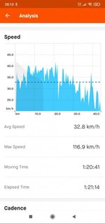

Kesinlikle katılmıyorum hız sensörü olmayınca GPS verisi zaman zaman gidiyor oralarda sapıtmalar oluyor Max speed 200-250 leri görebilirsiniz

Bu arada, max speed 250 kmh hangi yol bilgisayarında gördünüz acaba? Çünkü bu tarz hatalar neredeyse her zaman telefonlarda oluyor. Telefonun işletim sistemi GPS kullanan programı güç ya da bellek tasarrufu için kapatıyor, programı tekrar açınca da konumu yeniden bulana kadar kötü hesaplamalar yapıyor.
Bir GPS cihazı en az 8 uydu ile bağlantı kurduktan sonra lokasyon bilgisini vermeye başlar. Saniyede bir koordinat bilgisi hesaplaması yaparak hız bilgisi oluşturur. Buradan hareketle şehir içinde yüksek binalar gibi engeller olduğunda bu sayı 8'in altına düşebilir. Bu da lokasyon ve dolayısıyla hız bilgisinde sapmalar yaratır.
Özetle şehir içinde biniliyorsa hız sensörü öneririm, eğer şehir içinden çok şehir dışındaki alanlarda turluyorsanız zaten 11-13 uydu ile rahatlıkla bağlantı kuracaktır.
