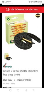

@Ceyhun Özkan merhaba benim sorunum bisikleti 2 el yeni aldım lastiği patlaktı bisikletçi bu dış lastiği bulamasın dedi iç lastik bi şekilde buluruz dedi çolmu zor bulunuyor bu lastik acaba
Artık üretilmeyen bir modelse, aynısını bulamayabilirsiniz. Aynı ölçüde başka lastik bulmanız çok zor olmamalı.
S beden aldım 2 gün oldu iç lastik te bulamadım malesef 😔
Nasıl nereden bulabilirim yardımcı olursanız sevinirim şuan iç lastik alıcam enkısa zamanda da dış lastik almayı düşünüyorum umarım bulurum
Bisikletçi arkadaş bunu çokmu aradın dedi bu ne 27 ne 26 cant ikisinin arasında birşey dedi çok zor nadir bulursun veya bulamasın dedi dış lastiklerini

Fotoda gözükmüyor ama lastiğin ve/veya jantın üzerinde ebadı yazmalı. Yanlış bilmiyorsam şu ebat, ama kontrol etmeden almayın:
Sorunda ölçü bendeki ölçüyü bulamıyorum
571x23
@EnginK. 571x23
@Miftah41 benim bisikletimle aynı en fazla 700x28 lastik alabilirsiniz oda tırtıksız 700x25 yada 700x23 idealdir uygun fiyatlı modeller internette bulunuyor
@Mansouki 571 yerine 700 ölçüsü olurmu uyarmı Kusura bakmayın pek bilgim yok bu konularda
571x23
@EnginK. 571x23
571 yani 650c ise bir önceki mesajımda link verdiğim lastik uyacaktır. Sadece 2mm daha geniş bir lastik ve mevcut lastiklerinizden kalite olarak biraz düşük olabilir.
Sizin bisikletiniz S kadro olmadığı için 700c tekerlere sahip. Bunların çapı 622mm'dir yani 49mm daha fazladır, kesinlikle uymaz.
Bu iç lastikmi dış lastik içinmi geçerli veya bunu o bisikletçi arkadaş nasıl bilmiyor malzeme ise yoktu senin içlastik alamadım dedi
Uymaz, sizin jantınız 571mm çapında (eski fransız ölçüsüne göre 650c). Takacağınız lastik de bu çapta olmalı. 571mm veya 650c (650b de var, o da uymaz) lastik almalısınız.

@Murat B. Bu iç lastik ölçüsü de aynımı oluyor 650c x23 şambrel mi alıcam
@Murat B. Link atabilirmisiniz acaba kusura bakmayın google ye yazıyorum çıkmıyor
@Murat B. doğru o zaman hocam benim bisiklet xl
