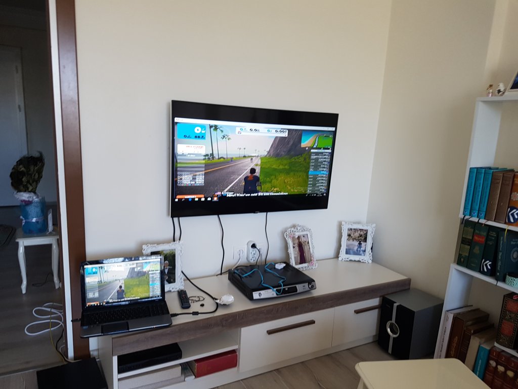

Kurulumu yaptım ama bu seferde gidemiyorum:)
Son durum bu. Gidemiyorum
@re_death dostum sağolasın o işi hallettimama gidemiyorum şu an :)
