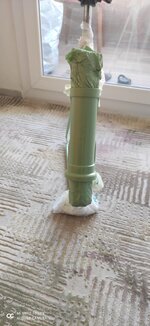

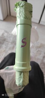

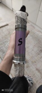

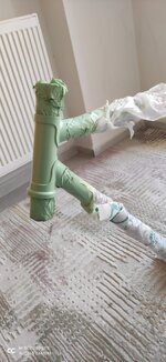

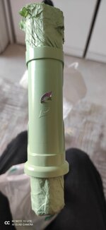

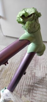

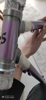

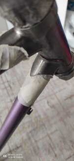

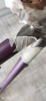

Son iki günde boya işinin de sonuna geldim sayılır. Elde sprey boya ile yapmanın belli sonuçları oluyor, maskelemeyi çok iyi yapamazsanız ve iki farklı renk kullanıyorsanız boya birleşim yerlerinde hafif hatalar olması kaçınılmaz. Olabildiğince iyi bir maskeleme yaparsanız sadece yakın plandan görünen hatalar kalacaktır, bunlar da normal şartlarda göze batmaz.
Dün masjelemeyi yaptıktan sonra boyadım, 24 saat kurumasını bekledim ve bugün son haline ulaştım
Konunun en başında belirttiğim gibi bu benim ilk bisiklet restorasyonu işim, hatalarım olmuştur muhakkak ama bundan sonraki işlerde bu hataları yapmadan daha iyi sonuçlar çıkartacağıma eminim. Görsel konuda renkler ve tarz tamamen arkadaşımın isteği doğrultusunda ilerliyor, yakışan yada keşke şöyle olsaymış dediğiniz noktalar olabilir belki ama onun zevkine ve bütçesine göre tamamlıyorum.
