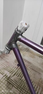

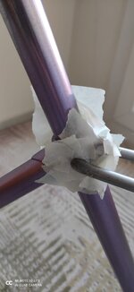

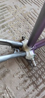

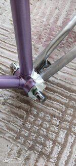

Kadronun ilk boyası bir süredir kuruma aşamasında idi. Bu esnada hiç dokunmadım. Kadro boyasının ikinci bölümü için maskeleme işlerini bugün yaptım.
Bir yandan da maşanın boyasını bitirdim, 3 kat boya oldu maşada da. Onu da kurumaya bıraktım, birkaç gün hiç dokunmayacağım.
Vakit sıkıntısı olduğu için çok acele etmek istemiyorum. Bir yandan da işin keyfini çıkartıyorum tabi :)
Gönül isterdi ki daha çok zamanım olsun, asiyon kamerası ile çekimler yapıp daha güzel işler yapayım ama olmuyor maalesef.

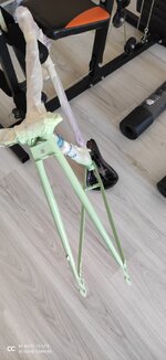

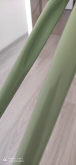

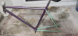

Bugün kadronun ikinci kısım boyasını da bitirdim. Yarım saat arayla 3 kat boya attım. Bazı dip noktalar hariç hiç prüz kalmadı. Dip noktalar da boyasız kalmadı fakat tam olarak 3 kat olmadı, yine de gayet iyi oldu.
Gidon boynu ve vites-fren kolları pazartesi kargoya verilecek bir aksilik olmaz ise.
Bundan sonraki bölümler montaj ile ilgili olacak artık.
Biliyorum tam olarak restorasyon ruhu taşımayan bir iş oldu, daha çok yenileme /geri dönüşüm çalışması gibi oldu. Aslında temel amaç da geri dönüşüm idi. Bisikleti hazırladığım arkadaşın istekleri ve bütçesi doğrultusunda hareket ettim. Keşke şöyle yapsaydın dediğiniz kısımlar olacaktır muhtemelen, artık onları da daha başka projelerde yapmaya çalışırım.

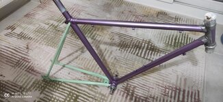

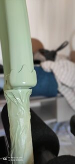

Öncelikle emeğinize sağlık. Ben beğendim, mor ile olan uyumunu da merak ediyorum. Yeşil boya için kullandığınız boyanın markası ve kodu nedir paylaşabilir misiniz? Bir de vernik atacak mısınız?
@ZuberMuhler teşekkür ederim. Onu ben de merak ediyorum, maskelemeyi açınca çıkacak ortaya :) vernik olmazsa olmaz, boya çok çabuk dökülür vernik atılmazsa. Astar, boya ve vernik hepsi akçalı boya. Önümüzdeki dönem boyada bir sorun görmezsem bundan sonraki işlerde de akçalı kullanmaya devam edeceğim.
Mint yeşili olarak geçiyor. Kodu 315

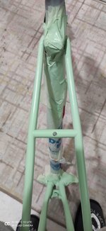

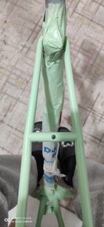

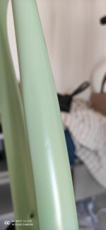

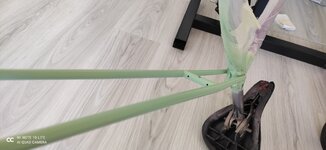

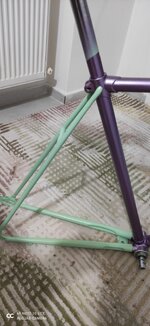

@Wilakress Arka sol maşanın fren köprüsüyle kaynak yerinde doğrusallık biraz bozulmuş. Kadronun önceki sahibi ağır biriymiş sanırım, ben de 90 kiloyla kaba taşlık yollarda sürerek bir kadroyu aynı yerden çöpe çıkarmıştım.
Fotoda göstermeye çalıştım :
@can_celik her iki taraf da aynı açıda, gece eve gidince tekrar kontrol ederim, sadece tahmini olarak kadro yapısının bu şekilde olduğunu düşünüyorum, iddiam yok tabi, haklı da olabilirsiniz
@Wilakress Sol maşa dümdüz değil. 2 fotoda da açıkça belli oluyor.
@Wilakress İki tarafta da aynı bükülme var. Kadronun önceki sahibi arka tekerin somunlarını gerekenden fazla içerde sıkmış sanırım. Maşa uzun süre içe doğru kasılı kalınca böyle kalıcı şekil almış. Sürmenize engel değil. Bir müddet kullandıktan sonra buradaki deformasyon artıyo mu artmıyo mu kendiniz gözlemlersiniz.
