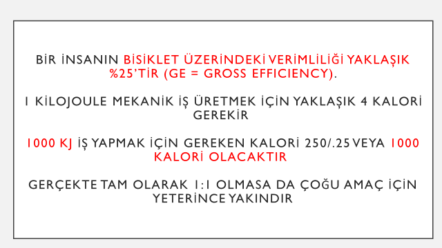

Yabancı forumlarda araştırdığıma göre en iyi kalori yakma sonucunu veren alet power metreymiş. Bu ne kadar doğru bilgisi olan birisi açıklama yapabilir mi? Bende power metre yok sadece kadans ve nabız sensörü mevcut. FX2 bisikletime pedal hariç bir powermetre takabilme şansım var mı?
Doğrudur. Zira kJ olarak doğrudan yaptığın iş üzerinden hesaplıyor. Kaloriye çevrimi yine kaba hesap da olsa aşağıdaki gibi. Tahmini Strava hesabından daha iyi olduğu kesin. PM kullananlar fark etmiştir kJ değeri ile kCal değeri birbirine yakındır

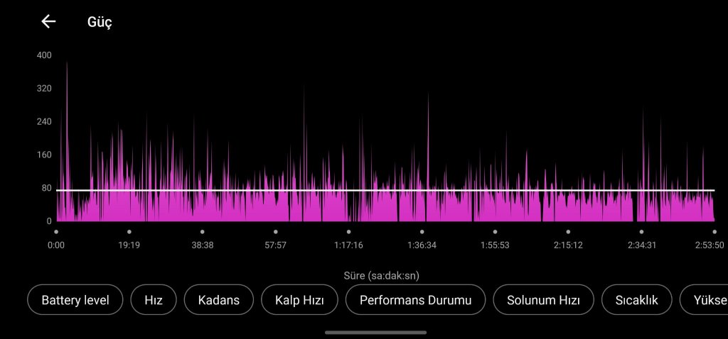

Merhaba, bir konuda fikirlerinize ihtiyacım var. Aşağıdaki grafik Granfondo Bursa Kısa parkur verilerim. Yarış öncesi kalibrasyonunu yaparak başladığım yarışta çıkan sonuçlar bence hatalı hatta çok saçma geldi bana. FTP 210W civarında olan benim bu yarışta 75Wortalama çıkmasına anlam veremiyorum.
Doğruluğunu sağlamak için, Ne yapabilirim veya yapmalıyım?

Merhaba;
Kuvvetle muhtemel 50% sini almış. Benzer sorunlar yaşayanlar olmuş, aşağıdakinde özellikle saat ile eşleştirmede sorun yaşanmış ve çözülmüş, dilerseniz bir göz atın.
