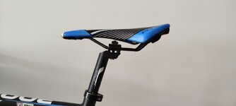

Bir yıldır bindiğim bisikletimin kadrosu 52 fakat bana ideal kadro boyu :(175cm boyundayım ve 81cm iç bacak boyum var) 54, haliyle biraz sırt ve diz ağrısı çekiyordum ilk başlarda. Selemi olabilecek en geri konuma getirerek diz ağrımın önüne geçebildim bir şekilde, fakat fren kollarına tam eriştiğimde sırt ağrısı yaşıyorum(ekte yeşil işaretlediğim yerlerden tutunca ağrı olmuyor). İndirdiğim bir bikefit uygulamasından aldığım verilerde bisiklet üzerinde postürü açılarımın (bu verileri nasıl adlandırmam gerek bilmiyorum.) uygulamanın önerdiği değerlerin altında olduğunu gördüm. Danışmak istediğim soru aslında daha uzun bir gidon boğazı edinerek bu sırt ağrısından kurtulmamın mümkün olup olmadığı. Elimde kalan ve görece daha sağlıklı olacak en ucuz çözüm ise kadrosu aynı olan bir Fit bike zero alıp kadromu değiştirmek ama malum, bir gidon boğazı ile bisikletin arasında oldukça fiyat farkı var.
Not: Fotoğrafta selenin gerisinden duruyorum

Ben de benzer bir uygulama kullanarak kendi çapımda bikefit ayarlarımı yapmıştım. Benim ayarlamam epey uzun bir deneme yanılma süreciyle birleşti ve sonuçta şu an memnunum. Fotoğraflarınızdan gördüğüm kadarıyla size çok doğru bilgiler veremem. Yanılabilirim de. Ama en azından gördüğüm kadarı ile yorum yapayım. Belki deneme yanılma ile siz de bir kısım çözersiniz.
Bence uzanma mesafen fazla gibi. Kolların hafif dirseklerden kırık olması gerekiyorken oldukça düz duruyor. Ellerinizin gergin olmaması ve rahat olması gerekli. Bacak uzunluğunuzu dikkate alırsak sele yüksekliğiniz sanki tam doğru değil. Selenizin yükselmesi gerekiyor gibi. Bacak arası yüksekliğinizi ayakkabısız ölçün. Krank merkezden sele ortasının üst çizgisine 71,5 cm ayarlayın. Sele yükselince aynı zamanda az miktarda da geri gitmiş oluyor. Bu durumda seleniz çok daha geride durur. Belki de tam tersine seleyi biraz öne çekmelisiniz. Bu sayede uzanma mesafeniz kollarınızı daha rahat tutabileceğiniz kadar öne yaklaşmış olur. Bu arada öne çok fazla eğildiğinizi hissediyorsanız, bu da parmaklarınızda ve avuçlarınızda karıncalanma ve uyuşma yapabilir. Bu durumda da gidon yükseltme deneyebilirsiniz. Şu an gidon boğazınız şu an kaç cm? Gidon boğazınızın uzunluğunu ve konumunu kontrol edin. Hemen altındaki bileziklerin konumunu kontrol edin. Belki de gidon boğazını uzatmak yerine gidonu yükseltmek (bileziklerin yerini değiştirerek) daha doğru olacaktır.

Sizin seleyi yükseltmeniz gerekiyor sizin, diz açısını arttırıp omuz ve dirsek açılarını daraltabilirsiniz bi tık. Gidonu fren kollarından değil de biraz daha geriden tuttuğunuzda ağrıların kesilmesi uygulamanın önerdiği gibi onuz ve dirsek açıları o pozisyonda daraldığından kaynaklanıyor olsa gerek. Aynı uygulamayı denedim ben de biraz evvel, tavsiye ettiği açıları yakalamak için seleyi bi tık daha geri almam gerekiyor ama ben aksine selenin ön ucuna doğru kaydığımda daha rahat oluyorum aslında. Belki de vücut ölçülerim sebebiyle uygulamanın sadece şekle bakarak yaptığı basit değerlendirme benim için (ve tabi sizin için) doğru sonuçları almanızı engelleyebilir. Yine de hemen masrafa girmeden seleyi yükseltmeyi deneyin bence.
Bi de tabi şu var, sırt ve karın kasları yeteri kadar aktif kullanılmadığı ve yeterli bi kuvvete ulaşmadıkları müddetçe yol bisiklet üstünde insan üst vücudunu kollarıyla mı sırtıyla mı taşıyacak karar veremiyor, neticede çorba şeklinde kas kullanımı oluyor ve sırt kaslarındaki ağrılar sırt ağrısı diye değerlendirilebiliyor. Tecrübenizi ve fitlik durumunuzu bilemiyorum tabi.
@suyunsesi ve @Umur Bora yardımlarınız için çok teşekkür ederim. Dediğiniz gibi seleyi yükseltip ileri alınca fren kollarına uzandığımda rahatça tutabilmeye başladım ama bu sefer sele o kadar yüksekte kaldı ki inip binmekte zorlanır oldum. Uygulamadan 5 6 kere daha test yaptım ve her seferinde kafam daha da karıştı. Bu işe birazcık ara verip araştırıp tekrardan bir ayar yapmaya çalışacağım.

Şu sarı ile gösterdiğim kısmı ölçüp kaç cm olduğunu yazabilir misin?
Çok fazla seleyi geri alma. Çünkü uzanma mesafesi sana göre çok ileri de. Geriye aldıkça daha da zorlaştırıyorsun. Gidon boğazın kaç cm onu da belirt ona göre kısaltma yaparız.
Bariz uzanma mesafesi sana göre çok fazla. Kolların dümdüz, omzun ilerde, boynun kaybolmuş.
Seleyi öne ve arkaya alırken unutmamak lazım; seleyi öne kaydırınca biraz yukarı kaldırmak, seleyi arkaya kaydırınca da biraz aşağı indirmek gerekir. Seleyi gidebildiği kadar arkaya almak yerine raylarının tam ortası ile en uç kısmının ortasına al safe spot olsun. Yüksekliği de ona göre belirleriz.
Kerem, bir de iç bacak boyunu tam doğru ölçmek için evde bir kişiden destek al. Youtube da bu tarz konularda çok video var. İç bacak boyunu 0,883 ile çarptığımızda matematiksel olarak ideal sele yüksekliğine ulaştığımız söylenir. Ben bu yüzden 71 cm'e ayarlamanı söylemiştim hatta 4 mm az söylemiştim. (81x0,883=71,5). Doğru olan iç bacak boyu ölçüsü ile seleni tekrar ayarlarsın. Ancak tahminime göre en fazla + - 1 cm fark edecektir. Bu arada bisiklete binip inmede zorlanma kısmını şöyle açıklayayım. Selede otururken (ayakkabılar giyili) ayaklarınla tam olarak yere basamıyor olman gerekiyor. Çoğunlukla parmak uçlarınla tutunabiliyor oluruz. Binip inerken doğrudan sele üzerinde olmuyoruz. (Bununla ilgili bile videolar var Yutube da. Evet gerçekten artistik binme ve inme ile ilgili videolar çekmişler 😃). Ben genelde kaykay misali binerim. (Tek ayağımla tek pedala basıp bisikleti bir kez ittirip sonra diğer ayağımı sele üzerinden atarak). Uzanma mesafesi ile ilgili yazdıklarımızı da dikkate al. Gidon boğazı uzunluğu ve gidonun hali hazırdaki yüksekliği de etki eder. Belki gidonun yarım ya da bir santim daha yüksekte olması daha rahat etmeni sağlayacaktır.

Bir de her ayar değiştirdikten sonra en az bi yarım saate kadar sürüş yap ayarın gerçekten nasıl hissettirdiğini anlayabilmek için.
Sele genişliğinin de oturma kemiklerine uygun olduğundan emin ol. Ben seleyi değiştirinceye kadar çok sıkıntı çektim. Yol bisikletleri genelde fit ve zayıf kişilere göre üretildiği için 140mm hatta daha dar sele kullanabiliyorlar.
Şu videoya bakarak mevcut selen senin için uygun mu fikir yürütebilirsin.
Eğer sele yüksekliğinden dolayı pedalları çevirirken aşağı inen ayağınla beraber kalçan da o yöne doğru yamulmuyorsa sele yüksekliğinde sıkıntı yoktur. Benim boyum 194 cm olmasına rağmen ben de bisiklete bi bacağımı kaldırıp rahatça binemiyorum ama pedal en alttan en üst pozisyona hareket ederken kalçam da sağa sola salınım yapmıyor (yani pedallara ayaklarımı uzatmaya çalışmıyorum). Doğru sele yüksekliği için tek kriter bu bahsettiğim durum değil tabi ama rahat inip binemediğin için uygun olmadığını düşünmek de doğru olmayabilir, bunu açıklamaya çalıştım :)
