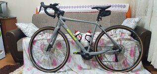

ilk önce gidon boğazını çıkartıp ters taktım. sonrasında ısmarladığım ayakkabı ve pedallar geldi.

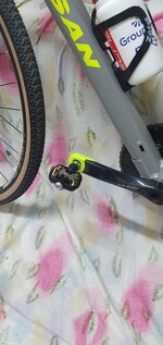

Pedalında yanında kal varmış. shimanoları söktüm onları taktım.
Aynakol koruyucu ve Pedal takıldı.

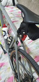

Yeni aldığım 30 modlu çakarlar ve Pilli ve yedek şarzlı lambaları takarak işlemi sonlandırdım.
Yapılması gereken tek bir şey kaldı. oda moon 1300 prolardan alıp ön tarafa koymak.
Çakarları hangi siteden aldınız ?
n11 sitesinden aldım. çakarlar baya iyi uzun kullanım sunuyor. ben ortala 4 saat kullanımdan sonra bile hala çalışıyordu. 20 dk da tam şarz oluyor. sadece lastiklerini begenmedim onlarda çok önemli değil bence.

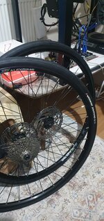

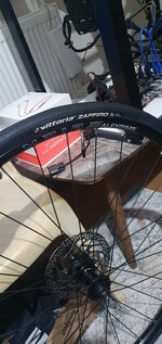

yol bisikleti olan arkadaşların arkasından kosturmaktan sıkıldığım için dayanamayıp 700x28 paticikler ile jelli iç lastikleri taktım. ama bisiklete takmak nasip olmadı ama bakalım hayırlısı :D
bakalım nasıl olacak konfordan biraz kayıp olabilir ama hepsi 25 yanak lastiklerle kimi 23 akıp gidiyorlar onların akarak gittikleri yeri ben 38 yanakla pedallamaktan sıkıldım. :D hakkımızda hayırlısı.
Bugün 50 km lik bir yol yaptım. maşallah sanki yarış bisikleti oldu mubarek :harika:

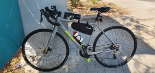

üstteki matarada alyan,çakı seti, yama takımı, yedek isiklar falan var. çantada ise Şarzlı pompa (gereksiz ama kolaylık oluyor) powerbank yedek iç lastik.
suyu yukarı koyunca düşüyor. en garanti bu şekilde oldu.
20221112_151102.jpg lastiklerin hissiyatı 38 den 28 e geçince akışı falan gidişi değişti 25 alsaymışım keşke dedirtiyor asfaltta ama az bozuk yola girince iyiki 28 almışın diyorum.
üstüne birde 80 km tur yaptım. daha önce çıkarken durup dinlendiğim yolun yarısında kenara çekip dinlendiğim günler sanki gitmiş yerine yarışcı gelmiş gibi dinlenmeden çıkamadığım yerleri falan tek kalemde 3. viteste tıkır tıkır çıkar oldum. gerçekten gravel kullanıp ya akmıyor gitmiyor gibi cümleler sarfedenler varsa 28 alıp bi denesinler. arada abartılacak kadar fark var. bilginiz olsun.
