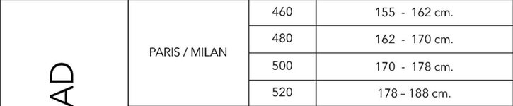

Bisan Rc9800 - Rc9900 yaptığım araştırmalara göre yurtdışında boy aralıkları şu şekilde verilmiş.
1.70 boyla 48 cm kadro seçerek iki kadro arasından küçük olanı tercih etmiş görünüyorum (Ustaların tavsiyesine uymuşuz bilmeden). Kol uzunluğum boyuma oranla daha kısa olduğu için doğru tercihi yaptığımı düşünüyorum.
52 kadroda 55 cm efektif üst boru uzunluğu mevcut. Bence 1.88 e kadar olmasa da 1.83-1.84 e kadar olacaktır gibi... Bisikleti almayı düşünen arkadaşlara faydası olur umarım. Bisan büyük kadro çıkarmadığı için bu bisikletten vazgeçenler vardı bildiğim kadarıyla.

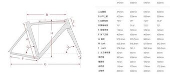

Yukarıdaki ise Rx9100-Rx9200 için geometri tablosu (51cm - 53cm). Bu da burada bulunsun, ihtiyacı olan biri olursa diye.
Bisanın yol kadrolari genellikle yarış geometrisinde (Grand tour hariç, o endurance geometri) Rahatlık arayanlara gelmez yani, performans arayanlara uygun. Buna göre seçim yapmakta fayda var.
226736 dosyayı görüntüle
226743 dosyayı görüntüle
226740 dosyayı görüntüle
