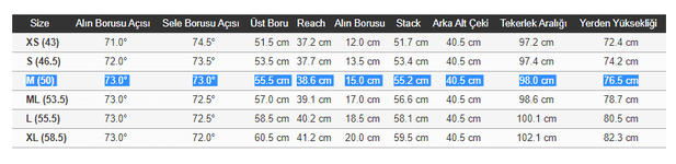

Benim boyum 175 bacak boyum 80.
Şu anda kullandığım yol bisikleti M kadro diye geçiyor. Kadro boyu kaç bu bisikletin?
