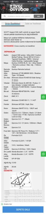

Selam,
284156 dosyayı görüntüle
Bu özelliklere sahip hele ki bir scott bisiklet ile Kron un aynı cümlede geçmesi bile hayatın doğal akışına ters. Eğer scott aspect 920 ve daha üst modellerini alma imkanınız var ise 1 saniye bile düşünmeyin derim.
Aspect modeller arası farka değer mi? Derseniz. Değmez. 920 modeli bile gayet tatminkar komponentlerden oluşmakta.
Göze hoş gelmesi ile ilgili bir yorum yapamam ama Kron, corelli, mosso, salcano gibi bisikletler, trek, scott, cannondale, giant, specialised marka bisikletleri paramızın değer kaybetmesi sonucu satın alma konusunda zorluk yaşanması ile piyasada kendilerine yer bulmuş basic hatta vasat modeller malesef. 15-16kg mtb mi olur hem de tek önden amortisörlü. Downhill bisikleti değil ise tabi.
Umarım gönlünüze göre bir bisiklet bulursunuz. Çalınan bisikletiniz için de geçmiş olsun...
Çok teşekkür ederim, ben de biraz araştırdıktan sonra kronun pek önerilmediğini öğrendim :D Kafam da şöyle de bir soru var, MTB ile normal yol almak bana garip gelmiyordu. İstanbulun dağında yaşıyorum diyebilirim ancak sık sık sahile de iniyorum. Scottun mtb si ile düz yollarda seyahat edebilir miyim, absürd kaçabilir mi?(NG444 ile günde ortalama 50km sürüş yapabiliyordum, sorun olmuyordu benim için aynı rahatlığı scott ile alabilir miyim?) Tabii ki düz yollar için şehir bisikletleri daha ideal olacaktır ama şimdilik odağım MTB.
Ben scott u aydos ta gezmek için kullanıyorum. Duz yol engebeli yol ve uzun yol için gravel aldim. Eger amac dag tas gezmek degilse gravel da isinizi rahatlıkla görür.
920 için konuşacak olursak; 2 li aynakol olması dolayisi ile duz yolda tek ayna kol mtb lere gore avantaji olduğunu söyleyebilirim. Ara sıra şehir içi suruslerimi değişiklik olsun diye 920 ile yapıyorum. Gravel den sonra çok ama çok konforlu geliyor. Tabi konfor dışında agirlik hantallik vs de dezavantaj gravel e gore. Sözün ozu; eğer dag tas gezmeyecekseniz, tamamen sehir ve biraz bozuk yol yapılacaksa gravel lara bakabilirsiniz. Ancak planlarda dag tas ve engebeli arazide varsa 920 uzun yolda da "keske" dedirtmez.
Tam olarak aradığım cevap, çok teşekkür ederim.
