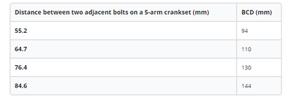

Arkadaşlar merhabalar.
42T tek yapraklı bir Manifesto kullanıcısıyım. 42T yaprak dişlisini yenisiyle değiştirmek istiyorum. Aliexpress sitesinde seçenekler kısmında 110BCD ve 130BCD seçenekleri mevcut. Kullandığım orjinal dişlisi üzerinde 42T ibaresi dışında herhangi bir yazı yok,dolayısıyla hangi özelliğe sahip olduğunu bilmiyorum. Konuyla ilgili yardımcı olabilir misiniz? Teşekkür ederim.
Barış abi yardımcı oldu sağ olsun. Çok teşekkür ederim.
Bildiğim kadarı ile BCD değerleri yaprakların krank kolu üzerindeki birleşim yerlerinin arasındaki mesafe oluyor şu eklediğim linkte detayı mevcut.
BCD değerini bildikten sonra kadronuzun desteklediği aralık dahilinde istediğiniz sayıda dişi olan bir yaprak alabilirsiniz. 36-38-40-42T gibi. Örneğin benim dağ bisikletimde 4 kollu Deore M6xx serisi krank kolu var. Kolun desteklediği 104BCD, kadronun desteklediği maksimum diş de 32T.

İlgiliniz için çok teşekkür ederim. Sağ olsun, Barış abi dün epey yardımcı oldu. En doğru siparişi vermeye çalıştık.
