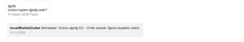

Şuan kendimi suçlu hissediyorum arkadaşlar ? Fabrikada ki tartımızın bozuk olduğunu öğrendim forum sayesinde eliminde ayarı yokmuş tabi insan anlamaz mı 9 kg ile 14 kg yu anlamıyormuş işte ?

bana da pek 14 kilo gibi gelmiyor ama. 14 kilo olduğundan emin misiniz?

n11 de fabrika direk ürün ağırlığı için bilgi vermiş.
