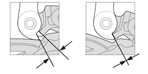

IMG_20241002_181539.jpgArka aktarıcı iki gün önce bu şekli alınca yenisiyle değiştirmek istedim ama şimdi de bu şekil oldu;
Çözümü nedir?
321982 dosyayı görüntüleArka aktarıcı iki gün önce bu şekli alınca yenisiyle değiştirmek istedim ama şimdi de bu şekil oldu;
321983 dosyayı görüntüle
Çözümü nedir?
Attırıcı fazla öne doğru takılı. Sizde şöyle görünen kısmın:
Yaklaşık şöyle durması lazım:
Bu arkadan temsili görünüm:
Attırıcı kulağın üstündeki çıkıntıya tam oturmalı. Muhtemelen sizdeki çıkıntıdan sonraki serbestçe hareket edebileceği tarafta takılı.
Tepkiler: UnchosenOne
Tam da dediğiniz gibi. Çkıntı kulakta yerine oturmadığı için zinciri taktıktan sonra kaymış galiba.

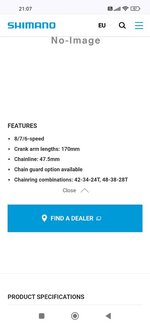

Arka aktarıcıyla beraber 8x3 vites sistemini komple değiştirdim. Arka aktarıcı, ruble, zincir, aynakol ve vites-fren kolları. Ama yeni sistem de önde 3 vites olduğundan ve aynakolun en büyük dişlisi aynı kaldığından (48t) ön aktarıcı değiştirmeye gerek olmadığını düşünüp almamıştım. Bugün aynakol değiştirdikten sonra elimle sonuna kadar itmeme rağmen aktarıcı en büyük vitese geçmedi. Aynakola baktığımda eski aynakolla mil üzerinde aynı yerde. Yani vidalarını yeteri kadar sıktım.
Sebebi chainline özelliği farklılığı olabilir mi? @Spartiat
