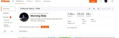

Dün bende o şekilde yapmıştım bu sabah otomatik attı fakat kadans verilerini göremiyorum strava da premium üyeliğim yok o yüzden mi acaba ?
@aspera Strava kadans verilerini premium olmasanızda gösterir. (link)
Tepkiler: MakRo
@trainspotting35 yapmam gereken bir ayar mi var peki Decathlon connect de görünüyor kadans bilgileri
@aspera Bildiğim kadarıyla yok nereden bakıyorsunuz Strava bilgilerine show more kısmı var belki oraya tıklamamışsınızdır. Bilgisayardan bakıyorsanız eğer.
@trainspotting35 sizin kaydınızda çıkan show more bende çıkmıyor maalesef. buda decathlondaki kayıt (link)Adsız23.jpg

@Kerim49 maalesef kadans bilgilerini hala göremiyorum strava da
