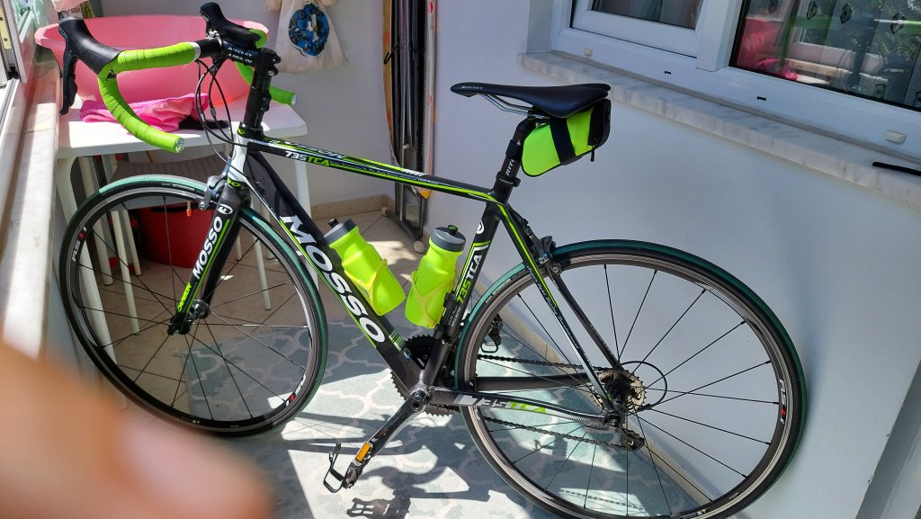

Arkadaşlar merhaba,
Daha önce (2018) 53 kadrosunu kullandığım mosso 735 tcada hiçbir şekilde boyun ağrısı yasamazken, yeni aldığım 52 kadro 735 tcada boyun ağrısı yaşamaktayım. Sele yükseklik ve ileri geri ayarını yaptım. Son çare olarak gidonu yukselttirdim ama değişen bir şey olmadı. 1 cm kadro bu kadar fark yaratır mı yoksa boyun kaslarim alışma sürecinde mi anlayamadım. Boyum 177 cm, iç bacak boyum 78 cm. Eğer kadro küçükse, bu boyun ağrısı yapar mı? Satıp büyük kadro mu almalıyım? Yardımcı olursanız sevinirim
Yerli firmaların kadro boyu karmaşası malesef hepimizi yoruyor. Firmalar 52 53 55 57 gibi rakamlar yazacağına L XL vb beden ve boy karşıtlarını yazmalılar.
Yaşadığınız problem 53 ve 52 neye karşılık geliyor bilmiyorum ama bisikletin geri kalan kısımlarında ki geometrik farklılıklardan kaynaklanıyorda olabilir.
Burada sallama yapmak istemiyorum ancak masraf yapmadan gidonu birde en alt konuma alarak deneyin, her denemeyi tek bir ayarı değiştirerek yapın. En az 10-15 km sürün denemek için üstüne oturduğunuz anki hissiyata bakmayın.
Gidon boğazının uzunluğu konusunda bir değişiklik yaptın mı?
Gidon boğazını uzattım, daha doğrusu bisikletciye götürdüm, aparat taktı ve sanirim su an en yüksek pozisyonda. Dün 35 km sürdüm, sanki daha önceye göre biraz daha azaldı ama yine var. Çözemedim, artık kadronun bana küçük olduğunu düşünmeye başladım. Her gün kısa antrenmanlarla bunu aşabilir miyim acaba? Bir iki tane de fotoğraf ekliyorum görmeniz açısından

Gidon zaten en alt konumda idi, bisikletciye götürdüm aparat takip en yüksek pozisyona aldı. Ama yine aynı şeyi yaşıyorum. İlk etapta bi 10 km falan sorun yasamiyorum, sonrasında yavaş yavaş başlıyor. Bu da insanı surusten soğutuyor:(

Hocam sen gidon boğazını uzatmamışsın. Yükseltmişsin.

Acemi sayılırım kusura bakmayın lütfen. Peki gidon boğazını nasıl uzatabilirim? Bisikletciler bunu yapabiliyor mu? Gidon boğazını uzatırsam yüksekliği dusurmeli miyim?

52 Kadronun küçük gelmesi pek muhtemel değil, ki gidon bu kadar yukarıdayken 10-15kmde boyun ağrısı yaşanması da normal değil. Aradan sonra ne kadar zamandır sürüyorsun, haftada kaç km yapıyorsun?

Haftada 100 km falan sürüyorum. Gidonu en aşağı çekip aparat ile uzatsam çözüm olabilir mi? Fıtık falan olduğunu sanmıyorum çünkü bisiklet sürmenin dışında boynum hiç ağrimiyor. Sanırım şu andaki uzunluk 9 cm falan. Kaç cmlik bir artış yapmalıyım?

Gidonu aşağı indirmek veya boğazı uzatmak boyuna binen yükü arttırır, sanırım boyun kasların çok ham ve zayıf. Kaç hafta oldu başlayalı?
Bir diğer konu gidonun pozisyonunun bisiklet ile etkileşimini etkiliyor olması, gidonun bu kadar yukarıda olmasının çok fazla yan etkisi var. Ellerin üst vücudunun ağırlığını alamadığı için sele ağrısı yapar, çok dik oturduğun için yol bisikleti selesine uygun bir oturma kemiği açısı yakalayamazsın, gidonda ağırlık olmadığı için sağa sola çok oynar bisiklet stabil olmaz vs. Aynı şekilde boğaz uzunluğu da stabiliteyi etkiler, uzun boğaz zor döner ve yüksek hızda güven verir, düşük hızda manevra kabiliyetini azaltır. Bike fit konusunu araştırmanı öneririm.

Ya aslında 2 ay falan oldu bisikleti alalı fakat hep aralıklarla sürdüm bi gün sürdüm sonra 3 gün sonra sürdüm yada 1 hafta.. Bir de sele olsun gidon olsun boynum agridikca hep bi ayarlarıyla oynuyorum belki bi dahakine ağrımaz diye. Belkide ilk aldığım gibi düzenli olarak her gün sürsem ağrı kesilecek..
Sanırım dediğiniz gibi en iyisi bikefit yaptirmak
