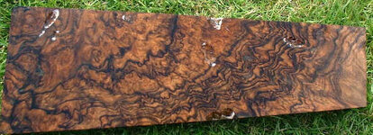

Evet lüks bir görünümü var. Acaba diyorum krem rengine boyayıp üst boruyu kök ceviz mi kaplasam?

Ahşap malzeme ile ilgili yazdım bu notu.. deri örnekler başka

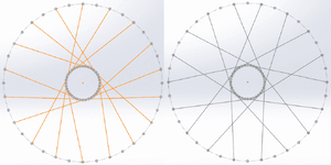

Bu gün jant örmeye çalıştım. Jant çemberleri ve tellerini temizleyip kendi parçalarından oluşturmak istedim. Yalnız yeni göbek eskiye göre büyük olduğundan teller uzun geliyor.
Önce klasik örgü denedim uzun geldi.
Ardından turuncu telli olan soldakini denedim o da uzun geldi.
Daha sonra sağdaki gri telliyi denedim onda da teller yetişmedi çok kısa geldi.
Ben biraz kulağı tersten tutmaya çalıştım gibi belki uyar diye. Şimdi asıl olması gerekene geri dönüp tel boylarını buna göre ayarlamam lazım.
Bu aşamada telleri kesip diş açmak geliyor ilk olarak aklıma. Yalnız ayarlayamazsam işe yaramaz hale gelecek. Tel boyunu neye göre kesip ne kadar diş açmalıyım daha önceden tecrübe ettiğim birşey değil.
Önerilerde bulunursanız sevinirim.
Not: Alttaki dizilimler tek taraf dizilimleridir. Görüntü karışıklığı olmaması için bu şekilde paylaştım.
