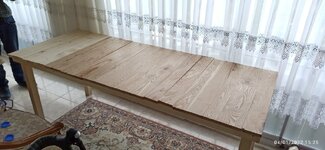

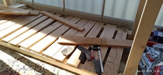

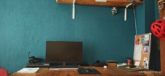

Teşekkürler babam ile evin balkonunda kendimiz yaptık. Temel bir kaç alet edevat evde mevcut dekupaj, darbeli matkap, şarjlı vidalama falan. Mutfak masası ve katlanır sandalyeleri de babam bir arkadaşının atölyesinde yapmıştı. Günce bir fotoğraf eklemeyeyim biraz fazla dağınık. Bir tarafta bisiklet parçaları, kenarında trekkinglerden topladığım çeşitli kristal yapıda ve farklı renklerde taşlar, bir kısmında elektronik parçalar falan aşırı dağınık.
