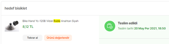

Böyle markası-numarası olmayan bir ürün.
Satarken güya "Bike Hand Yc-120B", aynı kodla çeşit çeşit ürün satılıyor:
Klasik 7'li 11-28 vidalı rublede:
Çam ağacı formundaki 11'li Dura-Ace 11-23 rublede:

Şu an en ucuz yerde 60 tl bu. Ehonomi çoh eyi maşallah.
Sanki kapak Dura Ace nin degilmis gibi. Yanlis da görebiliyor olabilirim ama gördügüm kadari ile degil.
Gözler keskin. O kapak 105'in. Dura Ace kapak burada, 105 11-30 ile birlikte:
