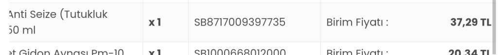

Ben Kasım 2021'de böyle almışım, epey iş gördü hala bitmedi ama güncel fiyatıyla ben de almazdım.

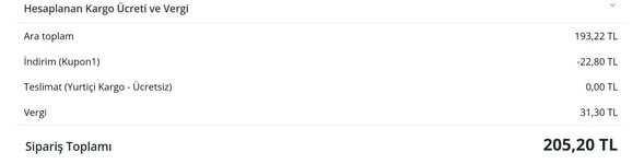

Tabiki Uniorun pedal anahtarı. Ama neden okadar ucuz onu tam anlayamadım. 228tl diyor.
2023 kupon koduyla daha da ucuz, 205.2 lira. 7 küsür €.
Erdoğanlar'da bazen böyle eski fiyatıyla kalmış ürünler denk gelebiliyor.
Bu fiyat gerçekten ucuz mu oluyor? Daha önce hiç pedal sökme anahtarı sahibi olmadım da piyasayı bilmiyorum.
Bunlar güzel, güç kullanması Pro, Epic vb modellerinden kolay.
