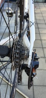

Alttaki görülen zincir yaklasik 2500km'de ve ilk aldigim gün paketinden cikartip bisiklete öylece taktim. Ne yag kullandim nede baska birsey ve 2500km sonra hala tertemiz ve sorunsuz calisiyor ve isin ilginc tarafida bu zincir yag kullanmadan ortalama 6000 ile 8000km arasi gidiyor. Herkese tavsiye ederim.
@Murat Cömez zinciriniz biraz gevşek mi yoksa bana mı öyle geliyor?
@Murat Cömez üst taraf aşağı sarkmış gibi geldi gözüme
