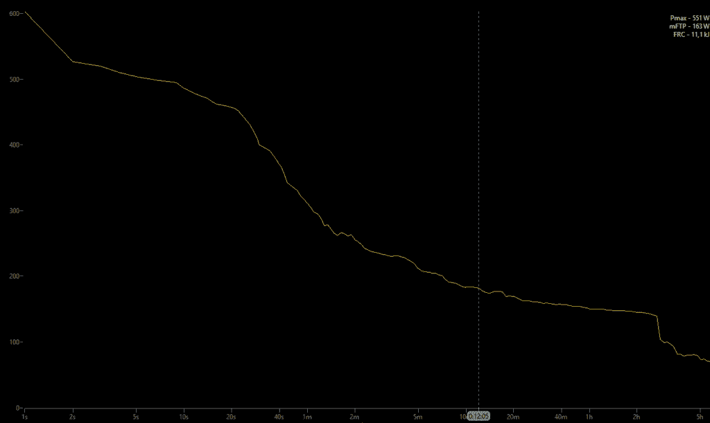

Power metre aldıktan sonra power-zaman grafiğimi oluşturmam zor olmadı. Çünkü her program, aktiviteleriniz yüklerseniz size bir power-zaman grafiği hazırlayabiliyor.
Benim grafik şöyle:
Bu grafik tek başına neden yokuşlarda zorlandığımı anlatmıyor.
Ancak eğer bu grafiği uluslararası bisikletçi profiliyle karşılaştırırsam anlamlı hale geliyor.

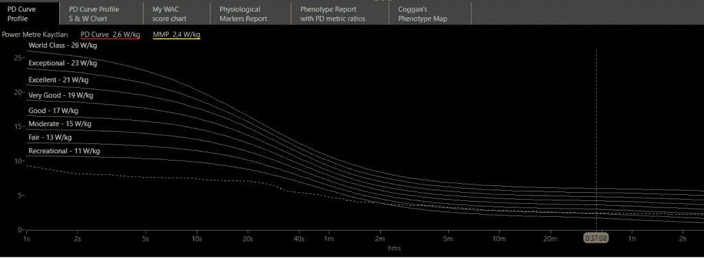

Aşağıdaki grafik böyle bir karşılaştırma yapıyor:

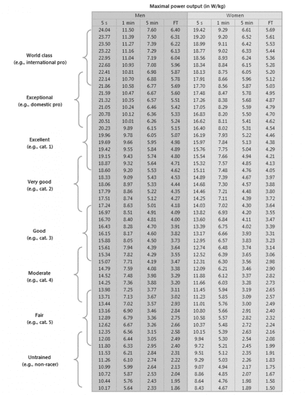

Internette çokça göreceğiniz bir tabloyu paylaşayım:
Özetlersem eğer 4 dk altında üretebildiğim max güç Fair (kategori 5) bile değil. Çok daha kötü. Süre uzadıkça kategori 4 seviyesine gelebiliyorum. Bu ise dayanıklılık gerektiren uzun turlarda beni avantajlı yaparken kısa mesafe alanda yetersiz olduğumu gösteriyor.
