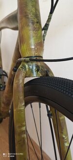

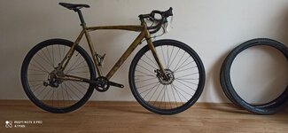

Bir ara bende durano plus 25c ile mıcırlı toprak bir köy yoluna zorunlu giriş yapmıştım, sonlara doğru bir taş gördüm ve bunun yanında geçmeliyim diye bakarken motosikletteki "baktığın yöne gidersin" mantığı ile taşın üzerinden geçmem ile ön teker kaymış ve son anda spd'den ayağımı çıkarıp düşmekten kurtulmuştum. Daha önce forumda 700x30c cx lastiği ile bendeki ultra 700af'yi kullananı görmüştüm. Onun için neden olmasın.
