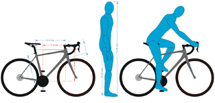

Normal şartlarda belirttiğiniz hesaplama yöntemleri kullanılarak seçilmesi gereken kadro boyu %90 doğrulukta tespit edilebiliyor hepimizin bildiği gibi.
Lakin Bisan Alltrail ile ilgili herhangi bir geometri tablosu paylaşmadığı gibi, kullanıcılardan gelen geri bildirim 54cm şekilde satılan kadronun hiç de 54cm olmadığı, bizim yol bisikletinde 57cm'e denk gelecek ölçülerde olduğu şeklinde. Kendim ölçmediğim için kesin bilgi sahibi değilim maalesef. Bu durumda 52cm ölçüsünün de 54/55cm ölçüye denk geleceğini düşünerek hareket etmek gerekiyor. Buradan bu ölçülendirmeleri yapan Bisan çalışanlarını da ayrıca tebrik ediyorum. :ckskc:
1.70 boyunda standart oranlara sahip bir kullanıcıya %90 doğrulukta 52-53cm bir kadro uyacaktır bildiğimiz gibi. Peki Alltrail'in en ufak kadrosu 54cm'e denk geliyorsa bu kullanıcının nasıl hareket etmesi gerekiyor, bence soru bu yönde.

Ben Bisan Grand Tour Eco 52 kadro bisikletimi kendimce şu şekilde ölçeklendirmiştim. Fikir verebileceğini düşünerek tekrar alıntılıyorum.
.... bu alttaki çizimi bir grafik programında bisikletimin çizimini birebir ölçekte milimetreye indirgeyerek basit bir şekilde çalıştım.
52 kadrosu için mümkün olduğunca gerçeğe yakın yapmaya çalıştım. Bu çizimi yapabilmek için Bisan'ın kendi sitesindeki görselden, belirli açılarda çektiğim kendi bisikletimin fotoğraflarından, cetvel yardımı ile bisikletim üzerinde yaptığım çeşitli ölçümlerden faydalandım.
Not: Bu çizimler orjinal çizimleri değildir. Kişisel çabamdır, ölçeklendirmede yanılma payım mutlaka olmuştur.
Sonuç olarak Seat Tube 52 cm, Top Tube 55,5 cm iken, Stack 57,5 cm Reach 41,5 cm geliyor.
@suyunsesi
Elinizdeki imkanlarla olabildiğince bilimsel bir çalışma yapmışsınız, tebrik ederim. :harika: Bu çalışmayı Bisan'a da gönderip belki biraz olsun düşünmelerini sağlayabilirsiniz diyorum ama pek umudum yok açıkçası.
All Trail kadrosunu ölçüp benzer bir ölçekleme çalışması yapmadan kesin konuşmak güç, ancak normalde 57cm yol bisikleti kullanan 1.83 boyundaki bir kullanıcı "sözde" 54cm All Trail'in kendisine tam uyduğundan bahsediyordu incelemesinde. Sarı ikinci el sitesinde de aynı 54cm kadro boyu kendisine büyük geldiği için satışa çıkaran 1.76cm bir kullanıcı vardı. Bunlara bakarak kadronun 56/57cm e denk geleceği sonucuna varıyorum.

All Trail sahipleri bizi duyun. Rica etsek; Kadro boyunuzu, ST ve TT ölçülerini yazabilir misiniz? Ha bir de gidon boğazı ve alın borusu uzunluğunu. :D

All trail için geometri tablosu olmadığından ben bayide kendim ölçü almıştım. 54 kadroda TT = 54 cm, gidon boğazı 100 mm
Benim ölçülerim 175/81.5 bana uyuyor. Genel olarak M kadro denilebilir.
Bak işte bu enteresan bir geri bildirim oldu. Daha önceki kullanıcı yorumlarında kadronun verilen ölçüden büyük olduğu belirtiliyordu, ancak siz ölçüm yapıp standart kadro geometrisi tespit ettiğinize göre Bisan çalışanlarının boşuna günahını almış olabilirim. :uzgnm: Lakin bir kadro geometrisi koymayıp bizi bu kadar uğraştırdıkları için biraz da hakediyorlar o tatavayı.

Bisan burayı takip ediyor galiba, siteye kadro geometrisi tablosunu eklemişler Screenshot_20201104-223133_Chrome.jpg
Kadro ölçüsünü Seat Tube olarak vermişler ama Top Tube sandığım kadar uzun değil.
Gravel grubu için önemli olan Trail ve Standover Height bilgileri yine yok ama bu bile büyük ilerleme. Stack/Reach oranı da tam 1.50
