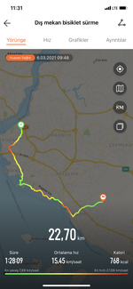

Bugün yağmur başlamadan çok güzel sporumuzu yaptık düz yolda gerçekten gravel yavaş gerçi bisiklet değil benden dolayı ama neyse suçu ona atmak istedim:)
    240,8 KB · Okunma: 29
    244,9 KB · Okunma: 30
