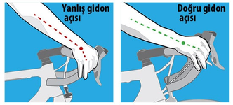

Ben de 2 hafta kadar önce g2 sahibi olup katıldım aranıza. Bir yıldır carraro flexi 108 kullanıyordum. Artık yetmemeye başlayınca araştırmalara başladım. G2 de karar kıldım. Aramız gayet iyi ancak ön disk de gideremediğim bir sürtme var. Aldığım yere götürdüğümde ayar yaptı ama hala biraz sürtme devam ediyor. Bu da sanki bisikletin akışını etkiliyormuş gibi geldi. Frenlerin alışma sürecinde kesilecektir dedi usta. Ben ayarlamaya çalıştığımda sürtme sesi biraz daha azaldı ama tamamen geçmedi. Takılmalı mıyım yoksa çok mu düşüyorum üstüne. Lastiği çevirince yavaşlayarak durmuyor en son bir yerde takılıp duruyor.
Bir de sti kol açınızı nasıl ayarlıyorsunuz? Ben de 20 km sonrasında elimde uyuşmalar başlıyor. Bir tarafa çok yükleniyormuşum gibi de geliyor. Ama sti kolun standart ayarı gidonun altta tuttuğumuz kısmına paralel bir cetvel koyarak aynı hizaya getirmek olduğunu gördüm youtube da izlediğim bir videoda. Bu kişisel bir ayar tabi ama benim bisikletimde bu çok yukarıda bir cetvel koyduğumda 4 cm kadar fark var.
Eldiven kullanmıyorum. Bunun etkisi var mıdır? Terledikçe kaymaya başlıyor ben daha fazla sıkıyormuşum da bu da uyuşmaya neden oluyor da olabilir.
Şimdiden yardımlarınız için teşekkürler.

Öncelikle hayırlı olsun. Tekerinize eğlenceli yollar değsin. :)
Sorununuza gelecek olursam. İlk önce STI kollarınız (boynuzlar diyorum ben) çok yukarda. Biraz aşağı indirin ama abartmayın. İdeal duruma getirin. İkincisi de uzanma mesafenizi doğru ayarlamak için koltuğunuzun yüksekliği ve ileri geri ayarını kullanın. Boynuzlardan tutarken, kollarınız ile gövdeniz yaklaşık 90 derece görünmeli. Üçüncü olarak ta mutlaka pedli eldiven alın. Çok rahat edeceksiniz. Yaz ayındayız, eldiveni parmaksız seçin.
Alttaki görseller faydalı olabilir.

Ayrıntılı cevabınız için teşekkürler. Sorularım acemice gelebilir ama sti kolları aşağı almak için gidon bandını sökmem mi gerekir. Gidonu gidon boynundan gevşeterek ayarlayabilir miyim?

Sargının nasıl sarıldığına bağlı olarak ufak ta olsa oynatabilirsiniz. Ama aynı amanda gidonu da (dümen), vidalarını hafif gevşetip aşağı doğru döndürebilirsiniz.
Bana soracak olursanız, önce dümeni aşağı döndürün. Sonra boynuzlara yüklenin.
