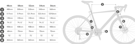

301040 dosyayı görüntüle
Elimde bu görsel var buna göre hareket ediyorum normalde Bisan ateşe 52 kadro kullanıyorum şuan Bursa'da bı bisikletcide 18500 olarak gr14 bulabildim ama kadro 47 cm peugeotta benim için hangi kadro uygun olur kararsızım açıkçası 52 kadrosu uygun olurnu acaba
Fotoğraf küçük olduğu için tam anlaşılmıyor ama eğer orada şu sayfadaki veriler yazıyorsa, bu veriler yanlış : (link)
Bi kere 54 kadro yazmışlar, 54 kadro diye bişey yok, 55 kadro var, ben onu kullanıyorum. 2 numaralı veri muhtemelen efektif üst boru uzunluğu olarak verilmiş ama o da tamamen yanlış, alakası yok. benim ölçümüme göre yaklaşık 57.5 cm, ki mantıklısı da o zaten.
Ona göre dikkat etmek lazım, o verilere güvenmeyin bence.
Evet o veriler ile aynıydı uyarınız için teşekkürler peki 2.el bı mosso gvl700-400 bulmuştum şimdi sıfır olarak 18.000 e gr14 buldum 525 kadro olarak boyum 1.77-78 gibi iç bacak boyunda ,78-79 gibi ölçümledim bu 525 kadro gr14 benim için uygun olurmu acaba
Sıfır GR14 18 bin TL iyi bence. Ama ikinci el mosso nun fiyatı da iyiymiş. şu koşullarda 14 bin TL iyi fiyat. Yeterki kadro boyu uygun olsun.
Peugeot un kadro yapısı biraz farklı diğerlerine göre. 52.5 cm olan kadrosu bana uygun olan kadro. Ben 185cm boyundayım. Muhtemelen size büyük olacaktır. Bir küçük boyu uygun olabilir, ama yine de siz araştırın. Reach mesafesi ve Efektif Top Tube ölçüsü önemli olan.

Teşekürler malesef 50 cm kadro bulamadım 47 cm kadrosu olan binyerde şimdi deneme fırsatım oldu bariz küçük geldi mossoyu alma yönünde ilerliyorum sanırım 52 kadro benim için uygun olacak gibi

Bu katalogu neye göre yapmışlar bilmiyorum ama bilgiler atmasyon :)) merak ettim, bi kaç şeyi ölçtüm, çok alakasız. Alın borusu uzunluğu doğru ama :)) 140 mm
Mosso'nun tüm modeller için bilgileri yanlış. Bisiklet üreticileri dünya para alıyorlar, fiyat arttırma konusunda en küçük gelişmeyi kaçırmıyorlar ama ya siteleri yok, ya ölçüler yanlış - ağırlık yok, ya güncel modeller yok, ya bileşen bilgileri eksik ya da yanlış. Dört dörtlük sitesi olan bir tane firma yok.
