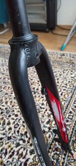

Arkadaşlar ben kadromun boyasını bıçakla ve zımparayla gelişi güzel temizledim sonra mat siyah boyayla boyadım. Bana astara gerek yok demişlerdi. Boya pek hoşuma gitmedi yani profesyonel boyama nasıl yapılır ?boyadan sonra ne sürülür parlak olması için
Bıçakla falan yapınca zeminde pürüzde oluşmuştur, boya atınca illa ki belli olmuştur. Ya kimsayal sürüp çıkartacaktınız yada zımpara. Boya işlemi olarak tabi ki YouTube araştırmaları yapmakta fayda var. Örnek olarak, bu adamın cidden bu işe yeteneği var çalışmaları güzel. Bende evde durduğum vakitleri ıslak zımpara ile geçiriyorum. Boya işi için forumdan bir abim yardım etti adam fabrikada bisiklet boyuyor onla anlaşmaya çalışıyorum bakalım ne olacak? Marka yazıları çok uğraştırıyor.

@BookFox çok teşekkür ediyorum, benim için çok açıklayıcı oldu.2 ay sonra tekrar boya yapıcam inşallah. Şimdi masraf yaptım ve biraz daha para harcamak istemiyorum. İlk hali ve bugünkü hali
    1,4 MB · Okunma: 83
    2,2 MB · Okunma: 84
