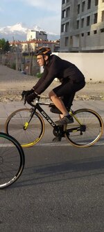

Boyum 1.90 bütçemden ötürü alirken kucuk kadro secmek durumunda kaldim. Sele boyu istedigim gibi ancak yeterince uzanamiyorum. Bel ağrısı ve yokuslarda oldukca zorlaniyorum. Bisikletim carraro 052 (52 kadro). Nasil bir cozum onerirsiniz?

İşin doğrusu o boyla o kadroya ne yapılsa kurtarmaz, eğreti kalır yapılan ve yapılacak olan.
Bisiklet üstünde bir klip ya da fotonuz var mı yandan çekilmiş?

Geçen dönemden var. Videoyu ekleyemedim maalesef.

Sele borusu kritik noktadan daha yüksekte görünüyor, kırılma riski var borunun, kadroyu da levyeleyip esneterek sorun açabilir başınıza.
Daha uzun boğaz ile daha da ileri uzanacaksınız ama gidon sizin boyunuza göre alçakta kalacak, bel ağrısını daha da tetikleyebilir diye tahmin ediyorum. Ayrıca güç aktarma işi yine çözülmeyecek.
Satıp uygun ölçüde bir başka bisiklet almak bana göre en uygun yol

Yukarıda İrfan hocamızın yazdığı gibi kadro çok küçük olursa boğazı değiştirmek de kurtarmayabilir. Büyük boğaz deneyin olmazsa daha büyük bir kadroya geçin.

Kısa ama atak sürüşler için bir küçük kadronun alıp kendinize göre ayarlamanız mümkün olabilir ama görsele göre gidonla sele arasında sıkışmış duruyorsunuz, bidonu uzatıp seleyi en arkaya alsanız da kurtaracak gibi durmuyor ne yazık ki

Merhaba, görünüşe göre kadro'yu değiştirmekten başka bir seçeneğin yok. Sele gidon boğazı ile olacak bişey değil. Hiç uğraşma. :harika:
