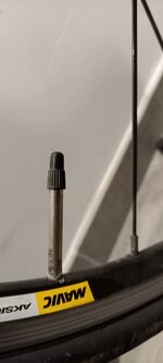

Kalın sibop yerine neden ince sibop?
Kullandığım iç lastiklerin sibopları bu şekilde. Asla içi açılamıyor, iğne değiştirilemiyor. Şimdilik tek sorunum sibop boyunu biraz uzun almışım.

@Ahmet Ş. Kaliteli pahalı iç lastiklerinde genelde çıkan model oluyor ucuz satılan lar ise genelde sabit..
Decathlon iç lastiği ise onlar iğnesi değiştirilemez türden. Fiyatları iyi, ama hem sibop hem de iç lastiğin malzemesi düşük kalite. Örneğin yama da tutmuyor, decathlon ince yol iç lastiğine hiç yama yapmayı başaramadım daha.
İkisi bir arada satılanlar gerçekten berbat ötesi ama kutuda, adet şeklinde satılanlar daha iyi. Şu an onlardan kullanıyorum ve yama yapabiliyorum. Sibopunu çektiğim lastik yamalı şu anda.
Dediğim gibi 7 tane almıştım ve hepsini uzun sibop almışım.😅
Uzun olması kısa kalmasından yeğdir :harika:
Uzun olunca teker örümünde sibop deliği çapraza denk getirilmediyse çok sorun olmuyor, ama kısa kalınca yüksek basınçta pompanın ucu sibobu tutmuyor.
