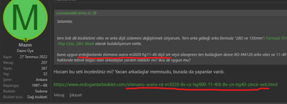

Selamlar,
tern link d8 bisikletimi vites ve arka dişli sistemini değiştirmek istiyorum. Tern arka göbeği arka formula "28D ve 135mm": (link) olarak bulabiliyorum nette.
buna uygun erdoğanlarda shimano acera m3020 hg11-40 dişli set veya aliexpress ten bulduğum deore RD-M4120 arka vites ve 11-40 dişli sistemi arasındayım. Bu konu hakkında teknik bilgisi olan arkadaşlar yardım edebilir mi? İkisi de uygun mu?

Hocam bu seti incelediniz mi? Yaoan arkadaşlar memnudu, burada da yapanlar vardı.
IMG_20231202_172406.jpgIMG_20231202_172316.jpgIMG_20231202_164121.jpgIMG_20231202_172749.jpgbilgi olması açısından Muğla Pedalla bisiklette acera m3020 seti "11-40t cs-hg400 11-40T ruble ve 116 bakla zincir" tern link d8 ime uyguladık. Uygulamadan memnun kaldım, artık dik ve uzun yokuşlarda bisikletten inmek zorunda kalmayacağım artık bakacaz kimin rublesi daha büyük bakacaz benim rublem cs-hg400 11-40T bakacaz :) . Vites en dik pozisyonda yere yakın ve Link D8 üzerindeki lastik kalın "2.0" olduğu için arka aktarıcı ile lastik arasında 1,2mm kalıyor fakat 1.75 kalınlığa sahip lastiklerde 3,4 mm kalır diye düşünüyorum. Eski vites claris rd-2000 ss short cage olduğu için lastik seviyesinin üzerinde kalıyordu. Acera m3020 sgs "very long cage" Yere ve lastiğe yakın olduğu için çevreden "su sıçrantısı, birikinti veya lastikteki çamur, kir vs den etkilenme riski fazla. Bu durumda link d8 için en uygunu 8-10V arası short cage olan ss veya lastik seviyesini kurtarırsa belki gs" long cage" olan versiyonları olabilir uygun olan ruble oranlarına bakılarak.
