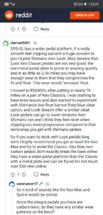

  • Bu pedaldan tereddüt etmemin sebebi internetteki kullanıcı yorumları. Keo nun düşük modellerinin ileride diz problemlerine yol açtığını söylüyor biri (ekteki fotoğraftan bulabilirsin)

Yorumlarda ve incelemelerde, Look Keo Classic 3 ile Look Keo 2 Max arasinda konumlandirildigi yazılmış yani 500-700 TL civarindaki pedal seviyelerinde bir konumda.
Diz problemi konusunu ilk defa sizden duydum, elbette istisna olabilir ancak ben biraz uğraştıktan sonra ideal kal ayarımi buldum şahsen çok rahat ediyorum.
Evet sert, esnemez, fiberglas tabana sahip. Yol ayakkabilarinda istenen bir özelliktir bu ancak esnemedigi için yolda yürümesi zor ve çakıllı yolda yuriyorsaniz da cizilmeler oluyor. Asfaltta dikkat ederseniz çizilmez ya da özel kal koruyucular oluyor, onlardan temin edebilirsiniz.
