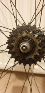

Herkese merhaba. Bir konuda yardımınıza ihtiyacım var. Fotoğraftaki rubleyi sökmek için nasıl bir anahtar lazım. Gittiğim bisikletçiler bu rubleye uygun anahtarın kendilerinde olmaması nedeniyle sökemeyeceklerini söylediler. Yardımcı olursanız sevinirim.

@velespit7 öncelikle kolay gelsin. Kendiniz sökmeniz için el yapımı sökme aparatı tarifi yazıyorum: Göbek milini sökün. Jantı alın civatacıya gidin. Rublenin frezesine(iç kısmına) uyacak 2 somun satın alın. 2 somunu üst üste kaynak yaptırın. Yaptığınız bu parçanın yarı uzunluğunda mengeneye sıkıştırıp, dişliyi üzerine geçirin, rubleyi sökme yönünde jantı çevirin.
Aliekspresten uygun sökme lokmasını bulabilirsiniz. Her cinsi var. Biraz beklersiniz belki ama ucuza ve uğraşmadan halledersiniz
@Erhan Ertan Bu işleri yazıyla anlatarak karşıdakinin kafasında oluşturabilmek çok zor iş. Dediğiniz yöntemi bu işlere aşina biri olarak anladım, ama soran arkadaşın anladığını sanmıyorum. Ayrıca, piyasada 3-4 tane freewheel tipi (haliyle anahtarı) var, ve bu anahtarlardan sadece biri standart civata kafası ölçülerine uyuyor. Bu arkadaşınki ondan olmayabilir. Dediğiniz yöntem şu :
@velespit7 Eğer mengene ve boru anahtarı bulursanız aşağıdaki videoyu takip edebilirsiniz. Kalın bir çiviyi rublenin kapağındaki kertiğe dayayarak, saat yönünde allah ne verirse vurmanız gerekiyor. Kapağı çıkardıktan sonra iş basit. Ama rublenin içini mengeneyle/boru anahtarıyla sıkarken muhtemelen hasar alacak. O sebeple bunu yapacaksanız yeni ruble takmanız gerekiyor. Ruble de tarihi eser gibi duruyor zaten, yenilense fena olmaz.
@Erhan Ertan @Anonim @can_celik yardımlarınız ve fikirleriniz için teşekkür ederim. bir kaç eski bisikletçi gezeceğim anahtar bulamazsam fikirlerinizden yararlanacağım. @can_celik evet haklısınız aslında bu parçaların değişmesi gerek ancak orijinalliği bozmamak adına zarar vermeden sökmek istiyorum. umarım yapabilirim. Tekrardan teşekkür ederim.

@velespit7 Ruble zaten sarf malzemesi ve alelade bir parça. Dişleri aşınmış görünüyor. Değiştirirseniz bisikletiniz değerinden düşmez.

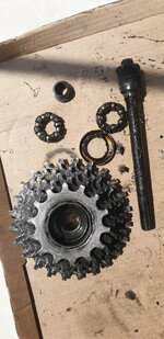

@can_celik can bey bu söylediğinizi düşüneceğim. Temizlik sonrası foto atarım. Tekrar yorumunuzu alırım. Tekrardan teşekkür ederim. Bu arada bisikletçilerin sökemeyiz anahtar yok dediği rubleyi pas sökücü sıktıktan sonra elimle anahtaraız söktüm. Şaka gibi ya. 😁20210410_145201.jpg20210411_135326.jpg
@velespit7 Bisiklet eski olunca freewheel (vidalı) ruble olduğunu düşündüm. @Erhan Ertan ve ben size anahtarsız freewheel sökmeyi anlattık ama boşuna anlatmışız. Meğer shimano uniglide tipi, yani piyasaya ilk çıkan freehub (kaset) tipi rubleymiş :harika:
Bu fotolarda dişler daha belli oluyor ve iyi gözüküyorlar. Diş profili düzgün gözüküyor. Yani daha kullanabilirsiniz bu rubleyi. Ayrıca şanslısınız, uniglide olduğu için diş profili aşınınca dişlileri ters çevirip uzun bir süre de öyle kullanabilirsiniz.
