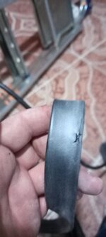

Lastik inik halde 20 km yaptim daha sonra lastigi 100 psi sisirdim 4 kez lastik patladı patlamalar büyüktü çivi deligi kadar en son patlama cok buyuk. Bisiklete binmeden patliyor. Bisiklet yeni lastik eski oldugundan olabilir mi şişerken patliyor
    873,1 KB · Okunma: 28
