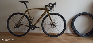

Üzerindeki lastikler Bursa'dan aldığım ön jant ile gelen rapid rob 29x2.25 lastikler haliyle sığmıyor. Üzerindeki lastikleri uydurabilmemin bir yolu olduğunu bilsem uğraşırdım ama baya orayı burayı kesmek gerekeceği için daha fazla maceraya gerek yok. Belki bir gün kadro büyür ve bu lastikleri o zaman kullanırım :)
@mariokaldato 'ya özel sunum.
Bikeinn'den aldığım lastikleri hafta içine teslim alırım diye düşünüyorum, o ara zincirde gelir gerisi artık montaja bakıyor.

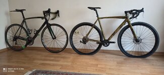

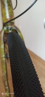

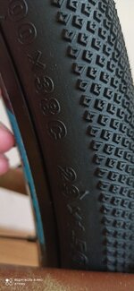

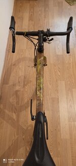

Sayın @Cemal Ç. lastikleri az önce şişirdim. Onlar belki bir dağ bisikletine doğru evrilir yada o lastikleri takmasının yolunu bulursa diye. "büyük alalım yavrum seneye de giyersin" mantığı :D Umut Sarıkaya'nın böyle bir karikatürü vardı da bulamadım. Lastikler ve siyah pedal öğlen elime ulaştı. Pedalı yol bisikleti ile değiştireceğim siyah ve yeşil değişimi olacak. Lastikleri üzerine taktım. Gerçekten de dedikleri gibi 40c limiti var anlaşılan, neredeyse yakın geçiyor. Ön, özellikle de arka tekere güzel bir akort lazım. Ön tarafta bir sürtme oluyordu.
Bisikleti ilk boya için verdiğim boyacı abimiz boyada bolca akıtma yaptığı için ön tekerde bir yerde sürtme oluyordu. O kısmı çıkarttım hali ile bir miktar boya çıktı ama maşanın iç tarafı olduğuna onarım kabul edebilir bir nokta. Arka lastikte de bu lastiğin yanaklarında kedi bıyığı gibi olan parçalar alt tarafta kadroya değiyor hali ile dönerken ufak bir ses çıkıyor. Onları da makas ile ufaktan kırpsam sıkıntı olmaz diye düşünüyorum. Lastiğin üzerinde hem 700x38c hemde 29x1.5 yazıyor. Şimdi zincir ve kablo yüzüklerinin gelmesini bekliyorum. Hepsi burada üzerinde 3 farklı satıcıdan alış veriş yaptım, şans üçü de sürat kargoya vermiş. Büyük ihtimalle diğer 2 parçanın gelmesini bekliyorlar. Ama güzel bir akort ihtiyacı olduğu belli oluyor yoksa tam yuvarlak olsa komple sürter yada sürtmezdi.

Dostum harika bişey olmuş bu canavar. Tam hardtail🚴‍♂️🚴‍♂️🚴‍♂️🚴‍♂️
Tepkiler: MakRo ve necmeddin
@Ysryyn teşekkürler. Sizin (mesaj-2459160) bu mesajdaki halinin de maşallahı var. Galiba sizdeki lastikler de 38c, zaten dün bur fotoğrafı görünce kafamda "acaba lastikler sığacak mı sürtecek mi" düşüncesi oluşmuştu.
Bu 2.25'ler ile acayip hoş duruyor ama aldığım lastiklerin de uyması bugün moralimi toparladı. Öğlene kadar bisiklet bineyim diye sabah erken kalktım yağmur ile karşılaştım. Monza'de 58, btwin'de 58 kadro fakat açıları ve geometrisi farklı. Kadro içi çanta için kalıp çıkarttım. 2 tane suluk + büyük tip kadro çantası btwinde çok rahat kullanılırken monza'da böyle bir şeye imkan kalmıyor. 2 tane suluk montaj yaptıktan son çok az bir bölüm kalıyor diyelim ki buraya çanta yaptım yada aldım suluklar çıkmıyor. Görsellerdeki dağ bisikleti gibi oluyor sıkış tepiş. Evde geçirdiğim vakti boşa geçirmemek adına bisikletten sonra kendimi çanta yapımına adayacağım. Belki fabrikasyonlar kadar albenili olmayacak ama kendin yap olayları bana göre olan bir şey olduğu için sıkıntı olacağını düşünmüyorum. Hep hazıra konmak olmaz.
