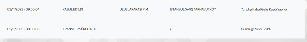

sabah baktığımda birşey yoktu ama, şimdi tekrar kontrol edeyim dedim. sanırım benim ptfe geliyor 🙂
    22,2 KB · Okunma: 19
Sağ tarafı çıkmamış orada ne yazıyor? Şu haliyle henüz gümrüğe sevk edilmiş gibi görünüyor.
geldi benim ptfe.
84tl gümrük ücreti çıkarmışlar ama,
Benim sevkiyat için gümrük işlemleri yeniden başlatıldı gibi bir durum görünüyor ama sanırım yanıltıcı bu. Büyük ihtimalle takılacak. Shop1102551057 adındaki satıcıdan da SINOTRANS adlı aracı şirketten de ses yok.

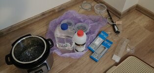

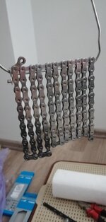

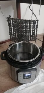

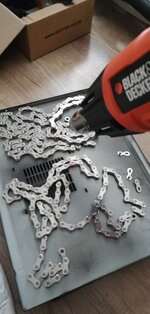

3 saat sentetik tiner ve yarım saatte bir çalkalama sonrası , 2. turda temiz tiner içinde 1 gün. Sonrasında 15dk alkol ile çalkalama kurutma ve wax işlemini gerçekleştirdim. Umarım değecek bir sonuç alırım :)
311703 dosyayı görüntüle311704 dosyayı görüntüle311705 dosyayı görüntüle
Hocam bu temizlik işlemini sıfır Shimano zincir için mi gerçekleştirdiniz? Uygulayacağınız wax’ın fabrika yağına göre üstünlüğü nedir?
Merhaba,
Evet sıfır zincir için gerçekleştirdim. Kullanılmış zincirde süreç biraz daha uzun.
Fabrikada yapılan yağlama , kullanım için değil zaten. Hem proses için, hem de sonrasında oksitlenmeyi önlemek için depolama gerekliliği. Yağ ile kullanılacak zincirlerde bile fabrikada uygulanan yağın temizlenmesini öneren yerler var. Çok fazla pislik toz vs topluyor. Zaten sıfır zincire tiner uyguladığımda ilk banyo sonunda dipte çok fazla metal tozu vardı.
Geleneksel yağ ile kullanıma karşın avantajı/ dezavantajını göreceğim. Okuduğum kadarıyla temizliği ve uygulaması (ilk temizlik işlemi hariç) daha kolay. Ama dediğim gibi kendi tecrübem değil, ben ilk kez deniyorum.
