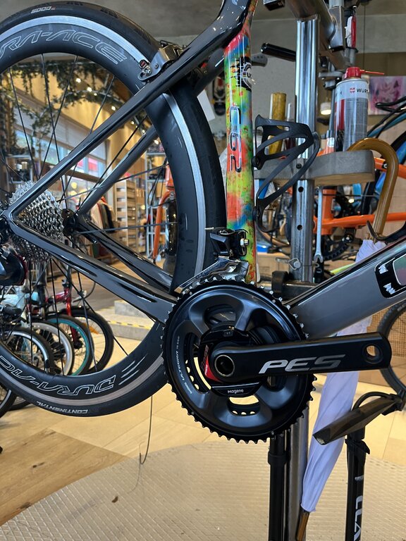

Herkese iyi haftalar magene pes 505 pm yi taktım fakat şöyle bir durum var.Zwift tp virtual gibi programlarda hem power hem cadance olarak bağlayabiliyorken garmin yol bilgisayarına sadece power olarak bağlanıyor cadance sensoru olarak çıkmıyor normal bir durummu yoksa bağlanması gerekıyormu bilgisi olan arkadaslar yardımcı olursa sevınırım
Herkese iyi haftalar magene pes 505 pm yi taktım fakat şöyle bir durum var.Zwift tp virtual gibi programlarda hem power hem cadance olarak bağlayabiliyorken garmin yol bilgisayarına sadece power olarak bağlanıyor cadance sensoru olarak çıkmıyor normal bir durummu yoksa bağlanması gerekıyormu bilgisi olan arkadaslar yardımcı olursa sevınırım324010 dosyayı görüntüle
Bu powermetreyi hiç kullanmadım ama sitesinden özelliklerine bakınca kadans ölçtüğü yazıyor.. Doğal olarak Garminin görmesi gerekir. Daha farklı marka kullanmıştım onda powermetreyi garmin ile eşleştirince direk kadansıda veriyordu.
Hem 4iii hem de favero sadece pm olarak görünüyor Garmin'imde. Ayrıca bir kadans sensörü olarak ek satırda göstermiyor fakat devir sayısı bilgisini bilgisayara gönderiyor. Bu da aynıdır, deneyin önce.
Kadans ölçmeyen PM yoktur, gücü "pedala uygulanan kuvvet x hız (kadans)" ile hesaplıyor. Gözden kaçan bir şey vardır bir yerde
Arkadaslar power ve kadansıda gösteriyor sorun yok onda ama garmin sadece power görüyor kadans olarak gözükmüyor
tamam her şey yolunda böyle olması gerekiyor
Virtual programlarda hem cadance hem power ölçüp yol bilgisarında sadece power ölçmesi neden acaba onu merak ettim
Nasıl normal ? Verilerde kadansıda göstermesi gerekir..
Bilgisayar ekranında kadans bölümü mutlaka ayarlıdır ama genede sorayım, ekranına kadans verisinin gözükeceği bölümü koydun mu?
