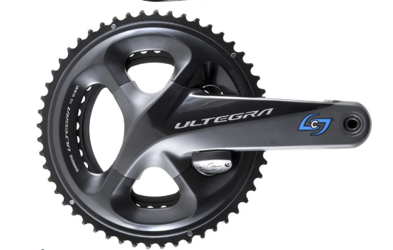

Mevcutta kullandıgım stages marka sağdan ölçer powermetremi satıyorum. r8000 serisi 172m kol uzunlugu var. 53-39 yapraklarla birlikte vericem.
Bisikletforum ilanlar bölümüne 2 adet powermetre ilanı açtım ilgilenen arkadaşları beklerim. :) :) :)
