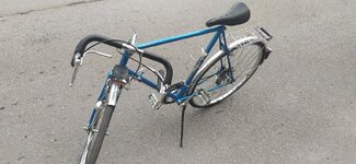

arkadaslar merhaba herkese.
eski bir yol bisikletim var. aynakol 52/42 ve bisikletde agir olunca cok yordu rampalarda. yeni bir shimano aynakol alip goruntusunu bozmak istemiyorum. pedal kamali tip.bana oneriniz ne olur? kamali tip pedal takilabilen 3 disli varmidir 28/38/48 tadinda? mevcut on aktaricim 3 disliye de gezer mi gezmezmi birde.
kamalı tip 3 değil 4 dişli bile var. ama sizin aktarıcı desteklemez.
