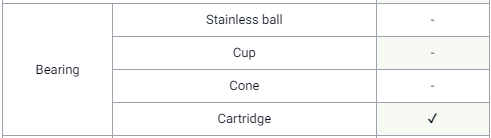

(link)şu kısmından:
rulmanların sadece göbekte olduğunu, freehub tarafında rulman olmadığını anlamalı mıyız? Yani üst kalite rulmanlı göbeklerdeki gibi yalpalamaya izin vermeyen freehub tarafı rulmanlar yok bunlarda diye anlıyorum.
2 adet göbek gövdesinde, 2 adet freehub'da olacak şekilde 4 rulmanı mevcut.
Hub'ın içini açma videosunu görmedikten sonra ne desek boş. Ben bu tablodan bişey anlamadım.
Freehub tarafında rulman olsa orada da onu korumak için seal/conta/kapak/mühür, Türkçesi neyse ondan kullanmışlardır diye düşündüm, belki yanlış düşünmüşümdür.
Yukarıda örnek olarak attığım göbekte "Bearings: Enduro™ 6902 (rear), Enduro™ 6802 (freehub)" diye belirtmişler, Shimano'da detaysız olarak
şeklinde verilmiş.
Cartridge yazdığına göre 2+2 rulmanlı bir göbek bu. Göbekte rulman, freehub'da bilyalı sistem göbek ben hiç görmedim. Olsa, yapı gereksiz yere karmaşıklaştırılmış olur.
Freewheel altı bilye ya da rulman her göbekte var mı? O zaman sehim veren kaset göbekler niye veriyor?
Ve madem freehub'da rulman var, hani onun contaları? Varsa niye tabloda çizik atmışlar?
Mesela bu rulmanlı göbekte 2 ve 5 rulman, freehub tarafında, freehub ile mil arasında ne rulman ne bilye var:
Bilyalı kaset göbeklerde ruble+göbek tümleşik yapısı sadece 2 ucundan yataklanıyor. Böyle olunca da, zincir özellikle büyük dişlilerdeyken bu yapı sehim veriyor çünkü o hizada yataklanmıyor.
12 no'lu parçanın içinde 2 adet rulman olması zorunlu. Yoksa bu sistem çalışamaz. (Bunu bir sonraki screenshot olmasaydı da söylerdim). Bu, kullanıcı göbeği toplarken bakacağı montaj resmi olduğu için freehub'ın rulmanlarını ayrık olarak göstermemişler. ("Freehub'ın yalpalayarak mı dönüyor? O zaman yeni freehub almalısın" için bence). Freehub'ın rulmanlarını çıkartmanın kolay olmadığını da söylemeliyim. Kör rulman yuvası çektirmesi gerekiyor.
Tepkiler: potato3d
Bu kör rulman çektirmesi linki ya da fotoğrafı var mı?
