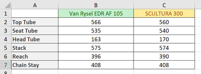

EDR > Endurance kadro diye geçiyor öğrendiğim kadarıyla ki arayış bu yönde . Scultura 300 M/L kadro ile Van Rysel L kadro karşılaştırmasını yaptım şöyle:
Burada Top Tube , head tube , reach ve stack oranlarına bakınca çok az farkla scultura biraz daha endurance (mm farklarıyla) , Van Rysel yine mm farkıyla daha aero gibi dursa da , 1-2cm kısa/uzun gidon boğazıyla sürücü pozisyonunu ayarlayabilir gibi duruyor. Yanılıyorsam lütfen düzeltin.

Ben m kadro ile kıyaslayınca fark arttı. Ama merida ml kadrosu ile btwin L kadrosu sana uygunsa fark yok gibi. Zaten bu ikisi kadro ölçüsü arasında kaldıysan van raysel çok uygun duruyor. Fulcrum jant ve 105 set alamazsın. Kadroda çok iyi duruyor. O zaman hayırlı olsun diyelim😁

Kadro olayı biraz fazla abartılıyor bence forumda. ucı standartlarında ömür boyu garantili ve son derece hafif Van rysel kadrosu karşılaştırma yapmadım ama büyük ihtimalle yakın fiyat aralığındaki Scott veya merida kadrosundan daha iyidir. Aslında ben de 2021 decathlon yol bisikleti modellerini bekleyecektim ama yüksek oranda fiyat artışı olacaktır diye hazır stoklara girmişken görece uygun fiyatı ile sipariş verdim
