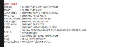

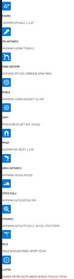

Önerileriniz ve araştırmalarım sonucu bütçeyi biraz artırıp HD frenli bir bisiklet almaya karar verdim. Burada Sportive 328 bahsettiğiniz gibi iyi bir alternatif. Fakat daha uygun fiyatlı 24 vitesli Sportive 324 serisi ve yukarda öneri olarak sunulan Legarda 2324 MDM H modelleri de var. Bu iki modelden hangisini önerirsiniz ?
Sportive 324: 9.800 TL
Legarda 2324 MDM H: 8.800 TL
328 modelinde Fsa furş takımı var. Yine eski 328 lerde, eski dedigim 2023 olmayan. Bir kisminda Acera ön aktarici ve hepsinde Deore arka aktarici vardi. Yenilerinde Altus ön aktarici Alivio arka aktarici var. Neden boyle anlamadim, ellerinde kalanlari bir donem monte etmisler sanirim.

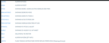

Şuan da elimde 2 bisiklet var aktif olarak kullandığım Peugeot T12FS Ve Carraro 328
T12FS nin üzerinde orta aktarıcı Acera arka aktarıcı Deore olmak üzere vites sistemi var
Carraro 328 de ise orta aktarıcı altus yazıyordu sanırım arka aktarıcı ise Alivio Var
Kararsız kaldım ve sizlere danışmak istedim ne yapsam daha mantıklı olur acaba Hangi bisikleti kullanmak daha mantıklı onu sormak isterim Bir diğer sorum da deore ve acera sistemini Carraroya aktarmak mı daha mantıklı daha doğrusu aktarılma imkanı varmı dır birde bunu sormak isterim. Ayarlanabilir gidon ve amörtisörlü maşa farkı var birde maşayı dert etmiyorum düz maşa olması daha iyi zaten bence artık ayarlı gidonu da alıp ekstra takacağım. Yardımcı olabilirseniz çok memnum olurum.

Aktarma mümkün ama çok da gerekli değil. T1FS'de arkada eski Deore, önde güncel Acera var; 328'de arkada yeni Alivio, önde Altus var. Bunlar birbirinin yerine geçebilen, çok da farklı olmayan bileşenler. 328 kullanılacaksa T12FS'deki Acera ön attırıcı ve aynakol 328'e aktarılabilir, arka attırıcıyı aktarmanın gerekliliğinden emin değilim. Eski Deore yeni Alivio'dan üstün değil ama adı var.
Hangi bisikletin kullanılacağı tamamen kişisel tercih. Ben 328'i seçerdim, çünkü süspansiyonlu trekking bisikletlerini sevmiyorum.

Anlaşıldı çok teşekkür ederim aslında bende carrarodan yanayım o halde ön aktarıcı ve aynakolu aktarıp carraroyu kullanayım çok sağolun.
