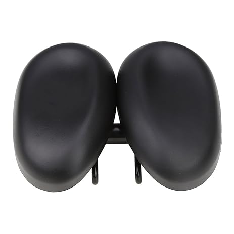

Şöyle bir şeyde denenebilir.
@Raptor8
:D Yolbisikletine, Kelebek konmuş gibi olur :D Kamyonuma asla takmam şahsen :D Ama konforlu gibi duruyor...
Tepkiler: makifir
@Adrenalin26
Aynen, görüntüsü malesef bir öyle :D Ama 3 saatlik turda 15-20dk gözükeceği için sıkıntı olmaz herhalde. Selelerde neden burun bölgesi olurki, pelvis kemikleri sağlam bir şekilde tutuktan sonra buruna gerek yok bence.Hani aero dinamik açıdan dersek,zaten rüzgara karşı kapı gibi vücudumuz var,onun baltalaması yeter. :)Sele olayı bir kıl bir mevzu.Elektrik alamadığı sürece bin tlde versen boşa gidiyor.200tllik sele yatarken 60tl sele çok rahat geliyor mesala.:)
