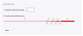

Teşekkür ederim. Söylediğin siteden hesapladım ve strava dan aşağıdaki gibi ayarladım.
